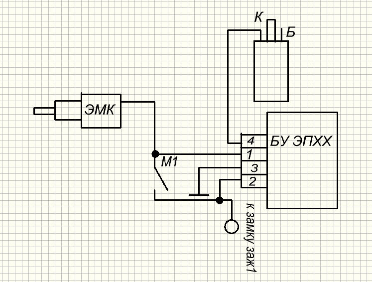

Получается такая петрушка, что если использовать штатную схему просто вместо пневмоклапана подключим ЭМК получим тот же эффект, но есть одно но, слишком низкий порог срабатывания (1200 оборотов) включения штатного БУ, а длина магистрали у нас увеличилась т.к. мы перекрываем не отверстие ХХ а топливный жиклер т.е. есть вероятность глубокого провала. Вот схема работы при условии использования штатного блока ЭПХХ:

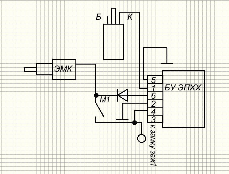

Но ведь есть вариант использования Блока Управления от нивы, у которого пороги повышены: выключение на 1900 оборотов, включение - 1700 оборотов, но там реализован другой принцип контактного датчика, порыв интернет пришел к выводу что если концевик бросить на землю, то БУ будет управлять ЭМК только в зависимости от оборотов, а в других случаях запитаем ЭМК от микропереключателя. Вот схема работы при использовании блока с Нивы:
Получаем такой алгоритм действий:
1) Обороты <1900 и М1 разомкнут - ЭМК включен за счет БУ
2) обороты <1900 и М1 замкнут - ЭМК включен за счет М1 и БУ
3) обороты >1900 и М1 замкнут - ЭМК включен только за счет М1
4) обороты >1900 и М1 разомкнут - ЭМК выключен происходит торможение движком.
5) ЭМК снова включается, если обороты упадут до 1700 или замкнется М1 (нажатие педали газа)
Применяемость БУ ЭПХХ 5013.3761: автомобили ВАЗ-2104, ВАЗ-2105, ВАЗ-2107, ВАЗ-2121 и др. с карбюратором “Солекс”. на мой взгляд в данном случае его тоже можно использовать с Озоном.
