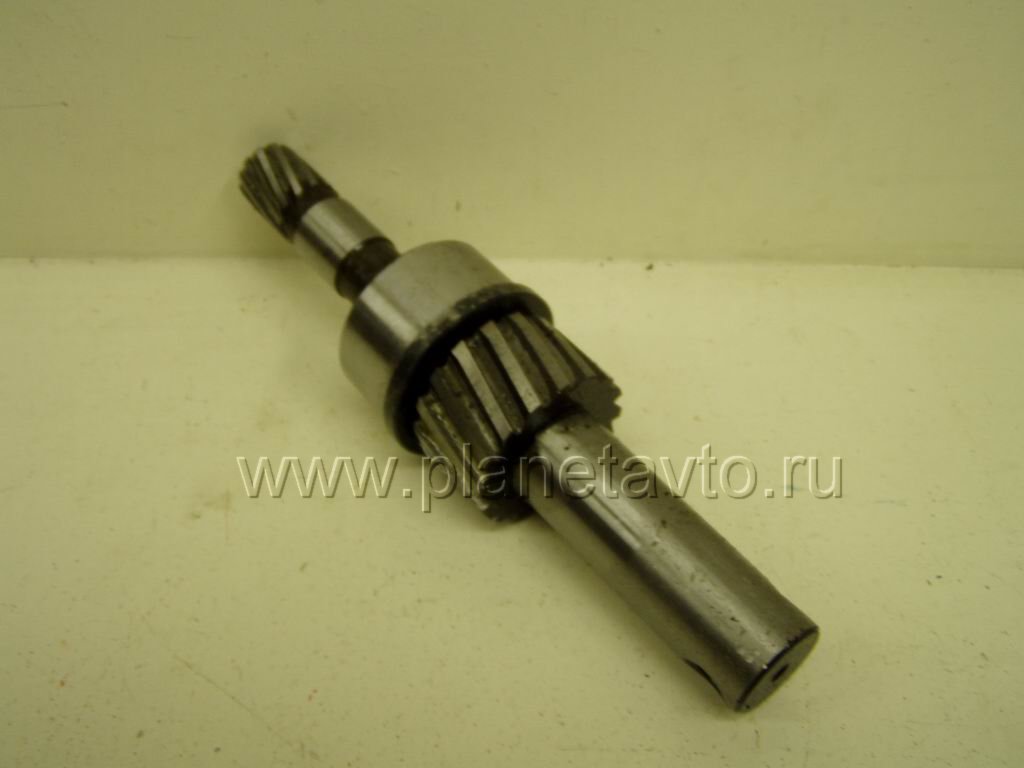

Еще как может

Андрей2107 А было такое - двиг откапиталили, а про "порося" забыли?Было?

народ подскажите как поменять поросенка при этом не разбирая пол двигателя????

Вобщем снимаешь клапанную крышку, натяжитель цепи, звездочку распредвала, потом ключом на 38(или на 36 непомню) отворачиваешь гайку и снимаешь шкив коленвала, снимаешь переднюю крышку двигателя, звездочку парасенка, сам паросенок, так же нужно будет снять распределитель зажигания(грибок соотв.), бензонасос(шток соотв.), для выпресовки втулок(вкладышей парося) чтобы было удобно снеми радиатор(электровентилятор соотв.), и решетку радиатора. Теперь выбиваешь втулки парося, переднюю(большая) легко выбить отверткой или зубильцем, а вот с задней(малая) нужно будет помучиться, но есть небольшой секрет, ее можно выбить обычным свечным ключом.
Теперь ставишь новые втулки на место старых, развертываишь их (развертку надо будет найти, называется развертка промежуточного вала 2101-2107) и собираешь все обратно.

Незачто, ты сначало убедись что его надо менять, а это просто если есть люфт то под замену.

подскажите как проверить исправность паросенка

а может из-за парасенка сбиваться зажигание?
