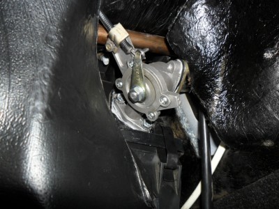

Натасья Поступите так. Для начала нужно удостовериться, что красный рычаг действительно двигает тросиком рычажок привода крана печки.Для этого наклоняемся правым боком на сиденье пассажира(которого выгоняем нафик на улицу), левой рукой двигаем рычажок, а сами заглянув под бардачок должны увидеть вот такую картинку как на моей фотке. Рычажок крана с надписью Лузар на фото находится в закрытом положении, в открытом он повернётся по часовой стрелке на 30 градусов до упора в выступ крана. Вот в последнем положении ОН сейчас у вас и находится :yes: .Причины - тросик не двигает рачажок крана пр причине закислости самого крана, слетевшей петельки троса с крана и т.п. Попытайтесь перевести рычажок крана в положение "закрыто" рукой, принудительно, повернув его право/вниз до упора. Можно попросить об этом уже отдохнувшего пассажира :flowers: .

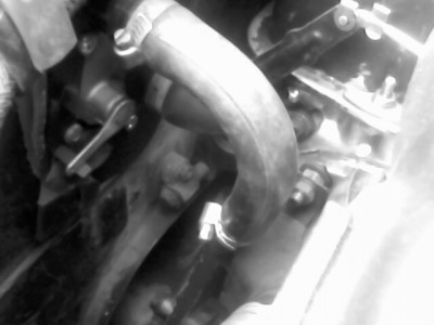

Непрочитанное сообщение Натасья » Сб июн 25, 2011 12:54:14
Буйный писал(а):Поступите так. Для начала нужно удостовериться, что красный рычаг действительно двигает тросиком рычажок привода крана печки.Для этого наклоняемся правым боком на сиденье пассажира(которого выгоняем нафик на улицу), левой рукой двигаем рычажок, а сами заглянув под бардачок должны увидеть вот такую картинку как на моей фотке. Рычажок крана с надписью Лузар на фото находится в закрытом положении, в открытом он повернётся по часовой стрелке на 30 градусов до упора в выступ крана. Вот в последнем положении ОН сейчас у вас и находится :yes: .Причины - тросик не двигает рачажок крана пр причине закислости самого крана, слетевшей петельки троса с крана и т.п. Попытайтесь перевести рычажок крана в положение "закрыто" рукой, принудительно, повернув его право/вниз до упора. Можно попросить об этом уже отдохнувшего пассажира :flowers: .
Перемещая рыжачок красный, тросик практически не двигался, чуть чуть шевелился. С помощи руки он сдвинулся, вроде как у вас на фотке. Но опробовать помогло или нет, смогу только завтра.
так было
так стало

Непрочитанное сообщение metallict422 » Сб июн 25, 2011 13:33:43
Натасья
по идее должно, т.к. на второй фотке он у Вас уже в закрытом положении, а на первой в открытом :)
