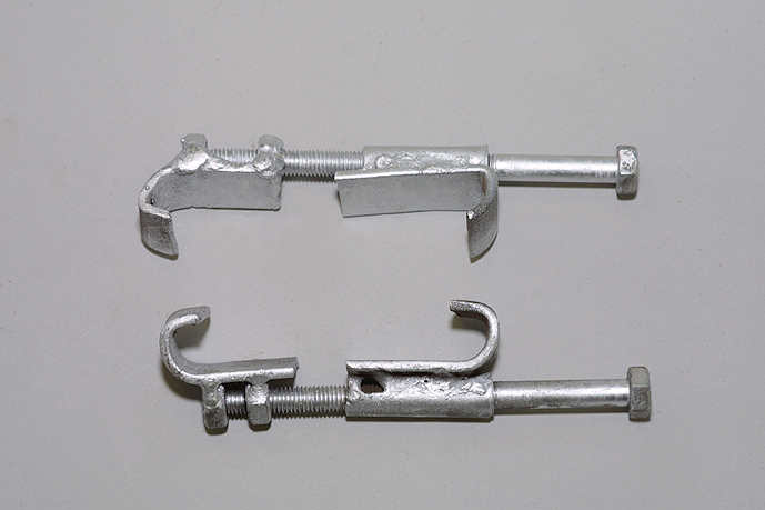

Re: Замена передних пружин.
Непрочитанное сообщение VLAD » Пн окт 03, 2011 14:47:57
Вот фото съемников :yes:
Этот вставляется вместо амортизатора, для передних пружин самое то :yes:
Syemnik 1.jpg (13.37 КБ) 21697 просмотров
А это для задних пружин :yes:
Syemnik 2.jpg (15 КБ) 21697 просмотров

берем стяжки и ставим их внутрь пружины (у меня стажки не такие как на фото, с двух сторон сухари и выемки такие хорошие, стоят 130р. в вазовском магазе), стягиваем пружину, стягивается довольно легко, приматываем на бумажный скотч подушку с чашкой к пружине, смотрим по витку.
