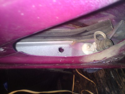

Ставь как на фото вверху, подключай в параллель с передними и будет тебе счастье. :rolleyes:

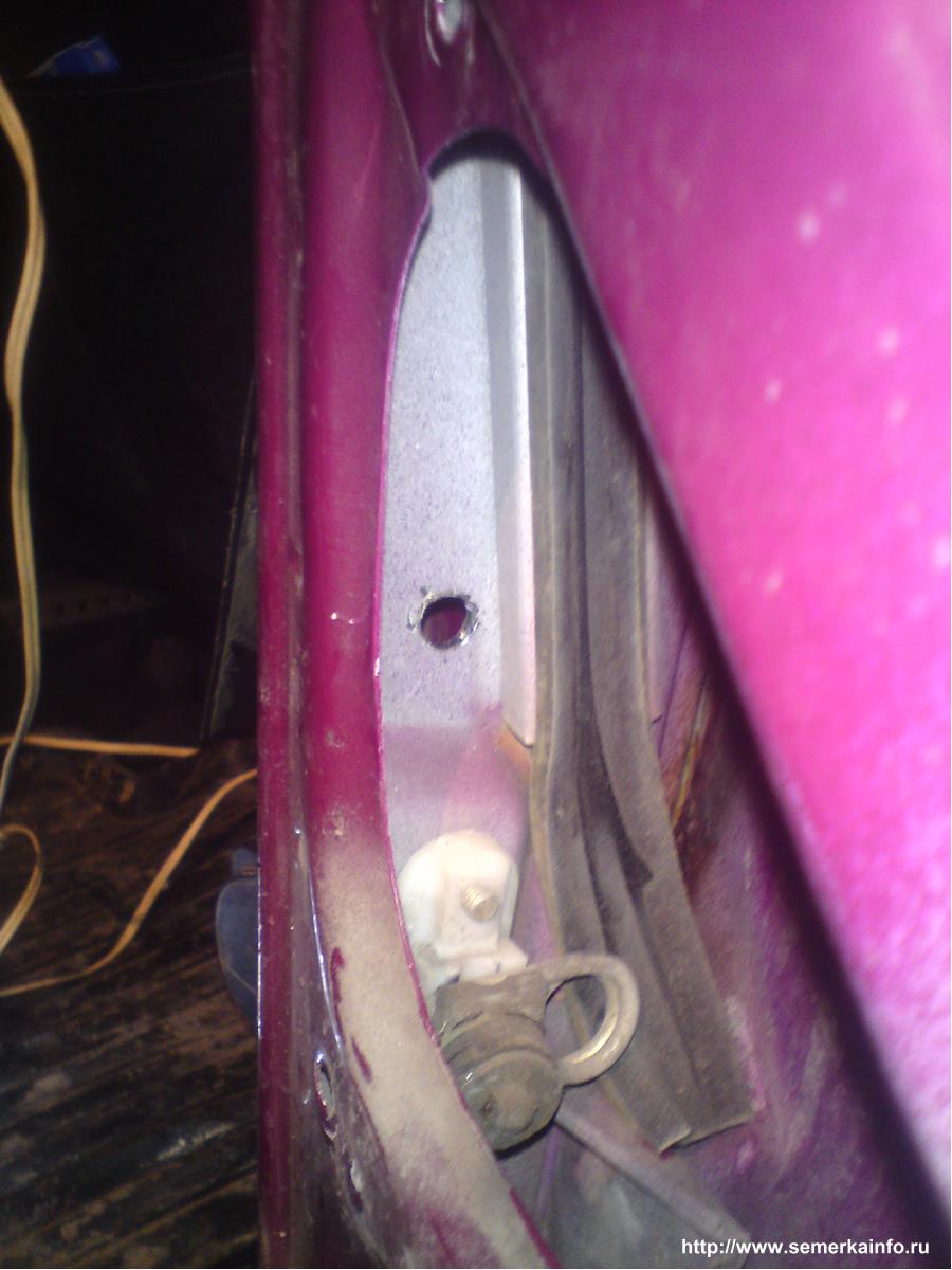

Может не в тему, но вопрос- кто и как и где высверливал отверстие в двери и стойке для проводов?

Непрочитанное сообщение nikolas_boy » Пт июл 22, 2011 10:39:03
я делал так, берешь сперва тоненькое сверло для центровки. и сверлишь в свободном месте изнутри двери, как раз намечается и отверстие в стойке, а затем берешь уже сверло на 14 (помоему) и сверлишь по намеченым отвесртиям. вот и все

nikolas_boy писал(а):я делал так, берешь сперва тоненькое сверло для центровки. и сверлишь в свободном месте изнутри двери, как раз намечается и отверстие в стойке, а затем берешь уже сверло на 14 (помоему) и сверлишь по намеченым отвесртиям. вот и все
Спасибо :beer2:
А какие гофро-трубки использовать-обычные прямые, с закреплением только в стойке или г-образные или п-образные?
Отверстия ничем не обрабатывать против коррозии?
Провода проложить - это я умею. А курочить кузов на предмет лишних отверстий-меня это напрягает. :wacko: в смысле что жалко и коррозии боюсь.
Re: ЦЗ подключение в задние двери!
Непрочитанное сообщение рустем » Пт июл 22, 2011 11:55:27
Я делал так-в двери сверлил отверстие на 13 мм,затем на стойку напротив отверстия лепил кусок пластилина и закрывал дверь.Получается отпечаток с кругом,точно по центру круга дюбелем и молотком ставил метку на кузов,сверлил отверстие на 12 мм.Отверстия обрабатывал круглым напильником для снятия заусенцов.При этой процедуре необходимо снять ограничитель открывания двери,так сверлить удобнее,дверь больше открывается.Какие трубки ставил можно посмотреть в моей теме ТУТ

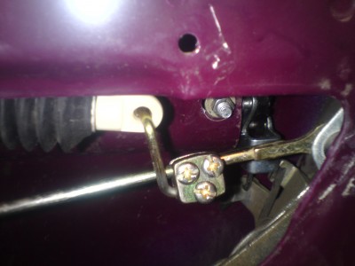

Наконец поставил во все двери активаторы. Как и все столкнулся с тем что стандартным активаторам не хватает мощности для открытия задних дверей, буду выковыривать пружинку, о которой пишут. Крепил немного по-другому,чем здесь расписано было Рустемом. Фото, если кому будет интересно. В сб следующую сделаю фото.
А пока фото передней двери с активатором. Как говорится, минимум доработок.

Доброго вечера, сегодня тоже ставил аккуаторы и эсп в задние двери, вот фото, может кому поможет (пружинки выкинул)

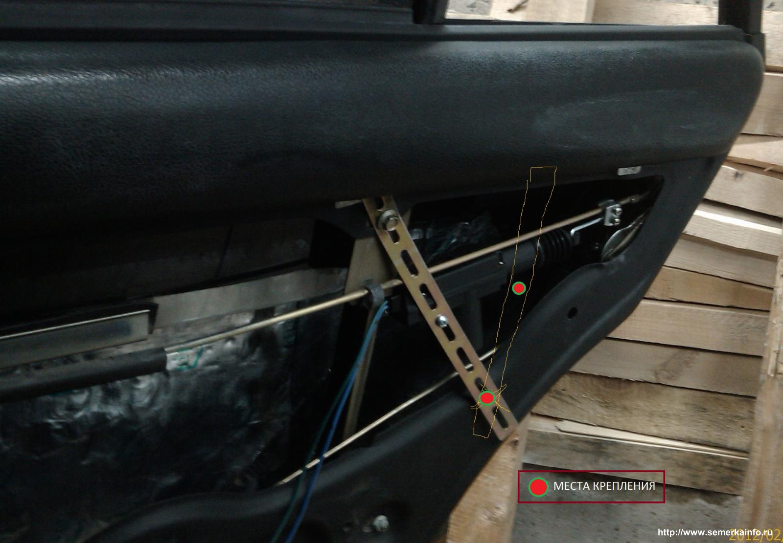

25998 писал(а):может я начал старую тему, НО как можно установить привод ЦЗв заднюю дверцу??? Мля сегодня цеплял весь вечер, прицепил, закрывать- закрывает, не открывает! потом курочить начал сам замок двери, наверно уже испортил, не закрывает теперь фиксатор замка. Клепать начал, сбил палец. Короче одни психи остались!
Пока ставил заметил, что никакие пружинки убирать ненадо. При правельной установке всё работет
крепление электропривода

nikolas_boy писал(а):не то что не надо, их нельзя убирать... потом намучаетесь....
Там две пружины:
1) одна на тягах под пипкой/фиксатором - её как раз-таки можно убирать безболезненно.
2) в самом замке, вот её не надо сразу снимать.
Сначала попробовать - справится актюатор или нет совсем без снятия пружин.
Если нет - то снять пружину под пипкой (открутить пипку/фиксатор, открутить гайку на тринадцать, снять тяги под пипкой - вытащить пружинку)
Если и это не поможет - то тогда снимать замок и вытаскивать пружинку уже из него.
Filmsz писал(а):Пока ставил заметил, что никакие пружинки убирать ненадо. При правельной установке всё работет
