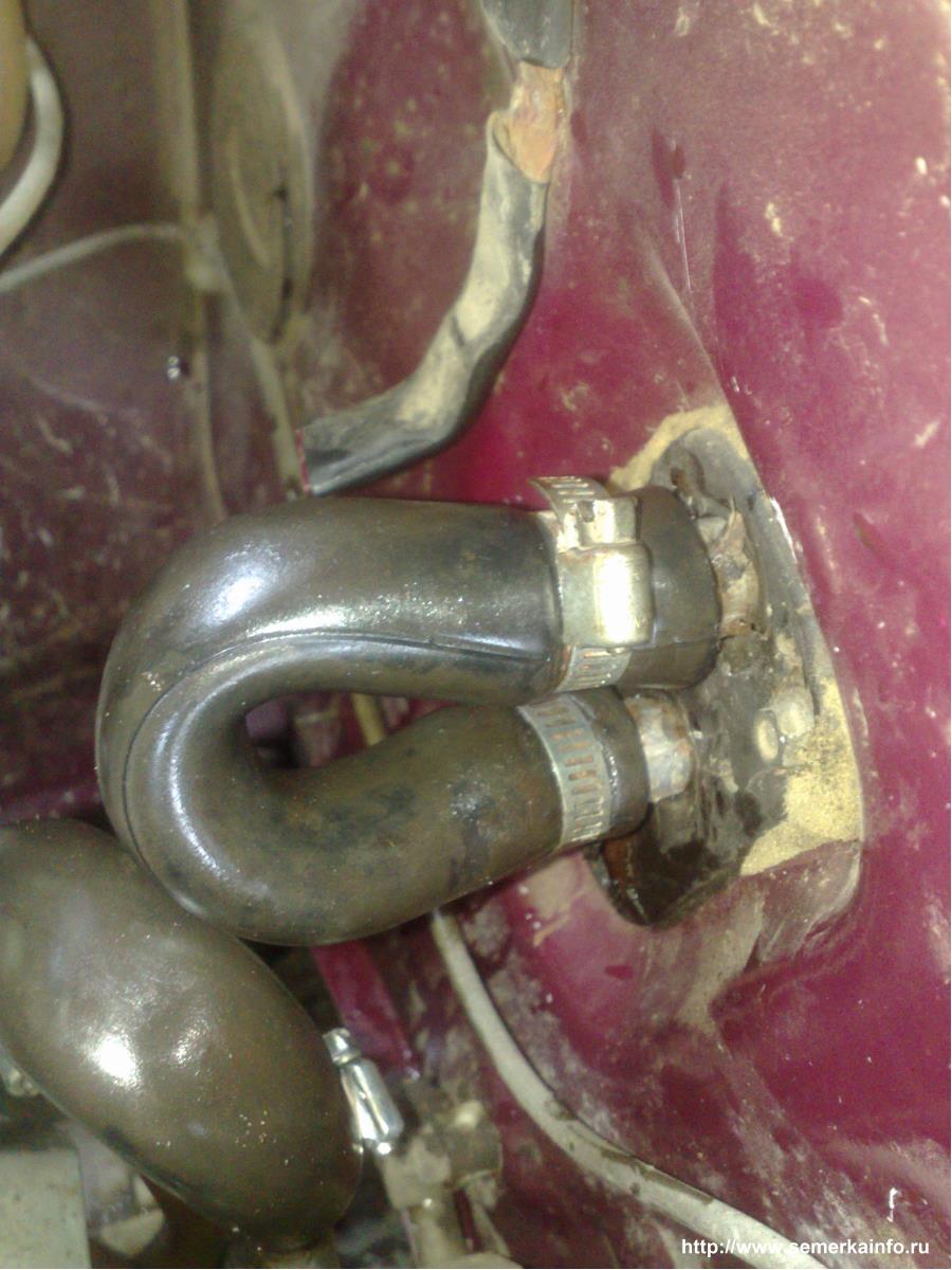

Доброго времени суток классиководы! Думаю я не открою Америку про болезнь краника отопителя, закисать. Тут родилась идея на счет того чтоб соединить патрубки между собой, как Вы думаете, имеет ли право на жизнь такая идея.
P.S. или это тоже не новость?

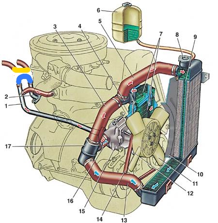

если показать схематично, то это выглядит вот так, желтый это патрубки печки и синий патрубки двигателя
и наглядно, патрубки печки

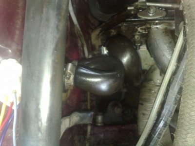

и наглядно, патрубки двигателя

y279m писал(а): как Вы думаете, имеет ли право на жизнь такая идея.
На чтоб "доехать" :thum1: .

Буйный писал(а):На чтоб "доехать" :thum1: .
До конца лета не пойдет? хотя бы
Re: Система отопления и вентиляции. Общие проблемы.
Непрочитанное сообщение JET » Ср июл 04, 2012 14:53:15
y279m писал(а):До конца лета не пойдет? хотя бы
Пойдет :yes:
Да хоть всю зиму, хоть всю жисть.

y279m писал(а):Думаю я не открою Америку про болезнь краника отопителя, закисать.
имхо от закисания краника это не спасет, если не ускорит этот процесс. Если ты перед такой доработкой снимешь краник, прочистишь, просушишь и промажешь его, то да - поможет.
А так к тосолу в кранике добавится еще и воздух после отсоединения патрубков - закиснет дай дорогу.
Простой и надежный рецепт от закисания краника - регулярно, в том числе и летом передергивать краник (раз в 1-2 недели).

zalex писал(а):
нее, это я говорил не про улучшения краника, а спрашивал. Спрашивал к тому что, если у меня краник закис и может ли это быть "временной заменой" кранику, пока его не починю

y279m
Эти патрубки не армированы и тонкостенные как ты сам мог убедиться при переделке и поскольку они изогнуты не естественным для них образом то могут лопнуть гораздо быстрее чем при обычном использовании, надо бы иметь с собой запасные если планируешь поездить так. Говорить о их качественности не приходится увы.
