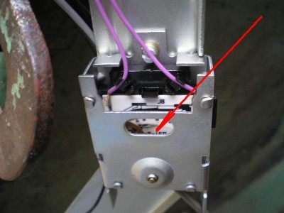

zorge_55 писал(а):Купил я новый дут (дут-12)
Покупать нужно точно такой же какой стоял в стоке. Смотрим в это окошечко моей фотки и идём за таким же. Возможно, у тебя ДУТ-6-2

какой дут был я не додумался посмотреть, но поставил точно дут-12 (смотрел когда ставил)
И еще одна особенность появилась: при выкл зажигании и вынутом ключе, бензострелка не заходит даже на желтую отметку на шкале, а в пару мм правее нее, при старом дуте такого не было.
и такой вывод у меня получился: стрелка и сигнальная лампа получается из разных "мест" берут информацию о кол-ве бензина в баке, так получается, ибо если с одного места то они не могут друг другу противоречить: стрелка показ 1/2 бака, а лампочка-критический уровень. Как так? или может проблема в приборке?
И, к стати, на том дуте кот я вынул, эти резистивные "дорожки" были закопчены черной "сажей" (то место где ползунки бегали). Не знаю почему...

zorge_55 писал(а): стрелка и сигнальная лампа получается из разных "мест" берут информацию о кол-ве бензина в баке,
Нет, с одного (два розовых провода). Стрелка - с дорожки. Лампа - с гибкого контакта (на карбах) и части дорожки на инжах.
