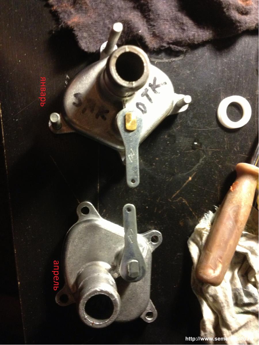

Поделюсь наблюдениями. :)
В январе поставил кран 2108 на отводящий патрубок. На днях переставил его на подводящий. На всякий случай, перед перестановкой купил еще один кран ЯВВА (стоит такой же). Дома разобрал оба и обнаружил, что они отличаются. Либо производитель внес изменения, либо кто-то еще изготавливает краны этой фирмы. Отличия на фото: январь, апрель - месяцы в которых были куплены краны.

marsel2442, мне показалось, или апрель бракованный какой-то :hmmm:
Re: Кран отопителя. Выбор, замена.
Непрочитанное сообщение Василь » Пт май 03, 2013 16:15:13
prostovanzo писал(а):marsel2442, мне показалось, или апрель бракованный какой-то :hmmm:
Да вот хз. :wacko:
