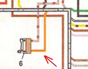

Димьян писал(а):С завода ,например,если авто шло с карбом 2107-....-20 ,откуда подаётся питание на ЭМК (с какой-то колодки в ЧЯ и ли откуда-то с другого места) ,и что будет если убрать блок ЭПХХ и всю проводку к нему?
Насколько я знаю, не было с завода машин без ЭПХХ, всмысле ваз 2104-05-07...

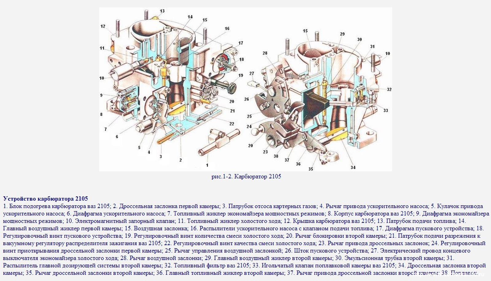

То есть с завода карб2107-....-20 не ставился ,а с карбом 21051там ведь то же(помоему) ЭМК стоит?

Карб 2107-...-20 ставился на 2106, карб 21051 не имеет ЭМК.

Для солекса с завода свой блок ЭПХХ, подобный к 08, но с другими порогами срабатывания, в котором исполнительным механизмом является запорный электроклапан жиклера холостого хода. Так что там проводка от блока ЭПХХ, который в свою очередь берет плюс от катушки зажигания.
А если ты хочешь просто найти провод, так он оранжевый, одевается на микрик карба :)
