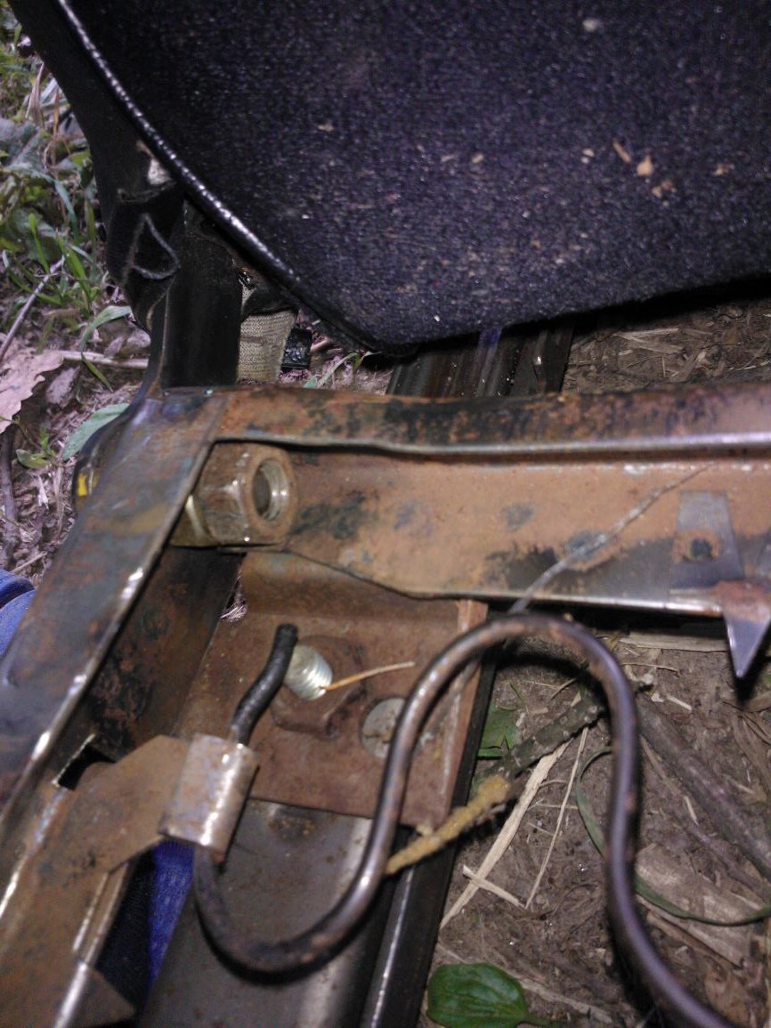

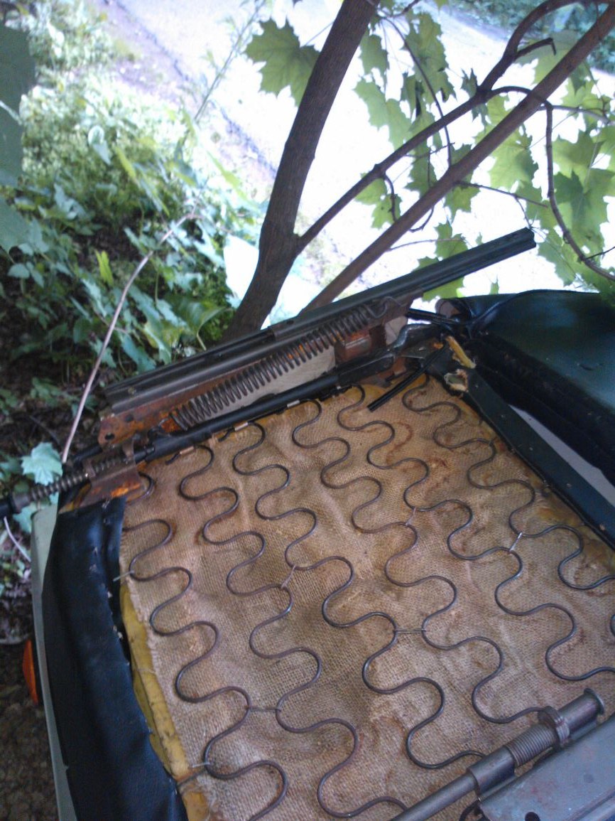

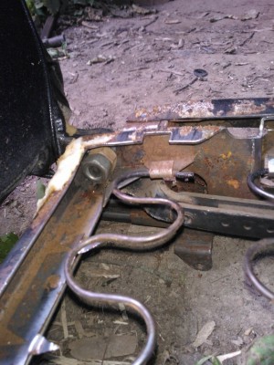

Дважды, в самый неподходящий момент, ломалась спинка сиденья, а точнее - ОТРЫВАЛО ГРЕБЕНКУ (рукоятку механизма наклона спинки).
Каждый раз, покупал новую гребенку, сварщики варили, а через месяц-два - опять жо...
В очередной раз, я уже не захотел обращаться к сварным :sad: а снял сиденье с уверенностью, что придется покупать новое.
А в итоге - воткнул болт в какое то заводское отверстие и затянул гайкой - тем самым НАМЕРТВО ПРИТЯНУВ гребенку к раме сиденья.
Смотрите ФОТО :thumbsup: уже год так езжу, всё ОК!
А вот так - легко и просто - с помощью обычного хомута - можно восстановить потерянное крепление пружины сидушки. Год без хлопот :thum1:

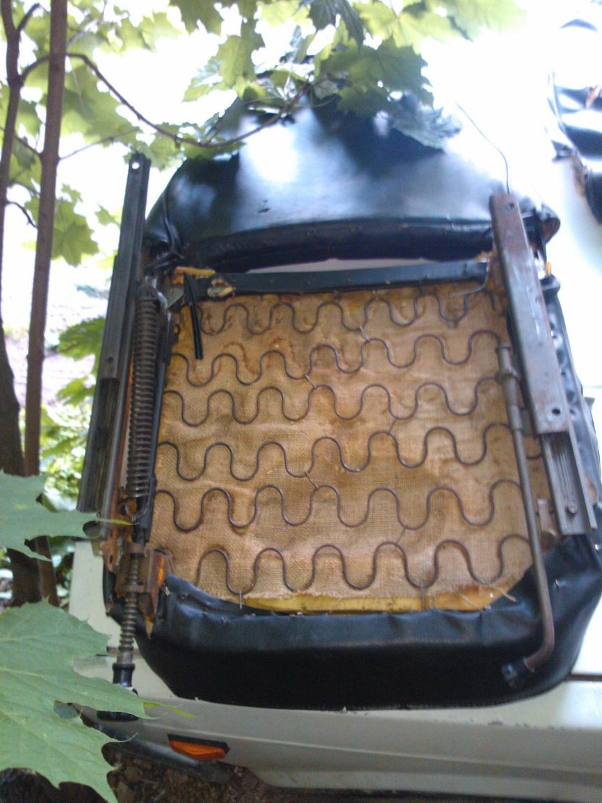

вот как то так. замена "поджопника" семерочного сиденья. поджопник был снял с пятерочного, надо было только высверлить заклепки, которые ну никак не хотели сверлится :crazy:

Миша писал(а):вот как то так. замена "поджопника" семерочного сиденья. поджопник был снял с пятерочного, надо было только высверлить заклепки, которые ну никак не хотели сверлится :crazy:
:thum1: Отличная работа
