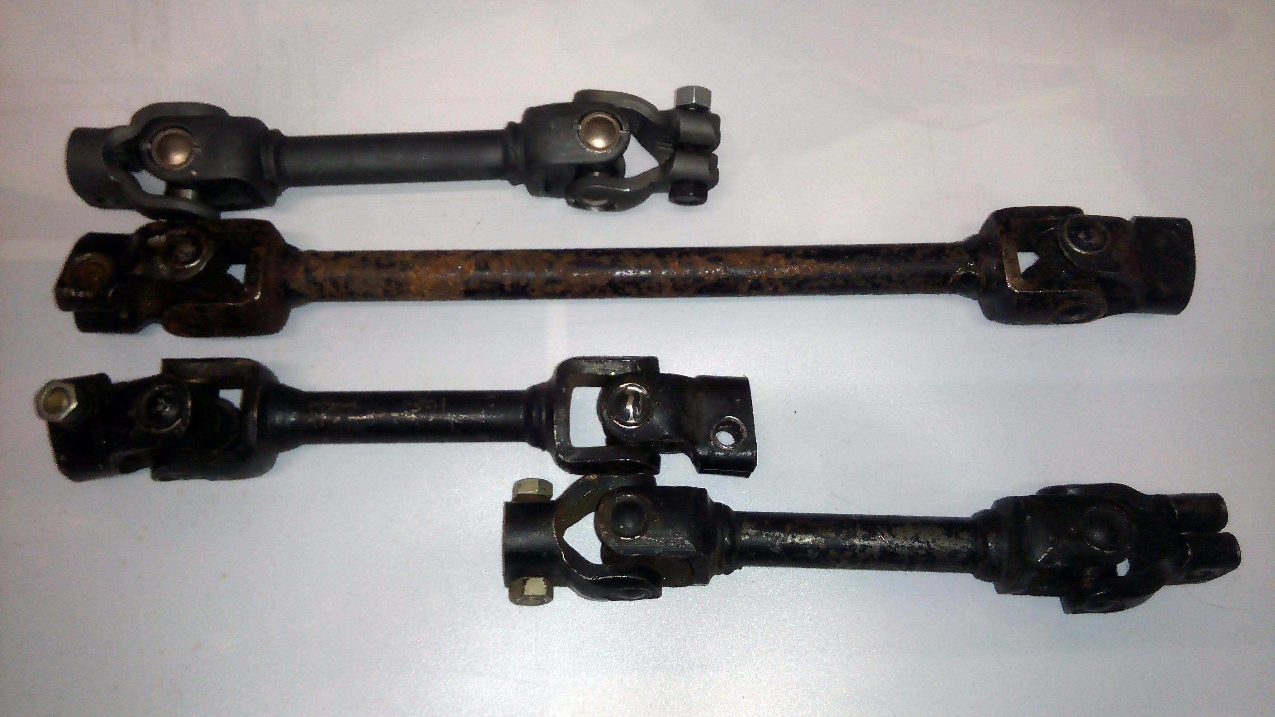

Вопрос собственно в чём... Имеется классика на рулевом редукторе 2101, куча редукторов 2105(нет желания ставить такой, люблю сложные пути :rolleyes: ), имеется вал рулевой 2105, длина которого меньше требуемой, но надо всё это скрестить =)
1. Вариант решения это распил родного карданного вала и его удлинение с помощью трубы(в принципе не проблема, но не интересно).
2. Подобрать вал от чего то другого(нужна длина 410мм, есть вал 1111-390мм-коротко)...
Буду благодарен критике :tomat: и каким-либо предложениям :beer2:

есть 2 пути.
1- для тех кто любит трудности. разбираем редуктор 01 и 05 и переставляем червяк с 05 в 01 с подшипниками. имеем: тот же редуктор с длинным валом, много секаса с регулировочными шайбами.
2 путь- поставил и забыл. ставим самый живой 05 редуктор, 05 вал, 05 бинокль. имеем немного секса, легко вращающееся рулевое.

собственно если регулировка шайбами неинтересна, тогда срасти кусок вала от 01 с зажимом и вал от 05. одень трубку на них обвари. вот только прочность вала уже не будет прежней.

Вот как бы прослаблять и не охото... Мне просто не нравится идея этого длинного вала, который не удобно втыкать, тут быстро махнул и всё, если что... Вроде 1111 вал и короче, но надо мне будет посмотреть как родной на шлицах сидит, может что-то придумается сядет :hmmm:

Три 2105 и один 1111(Ока)
