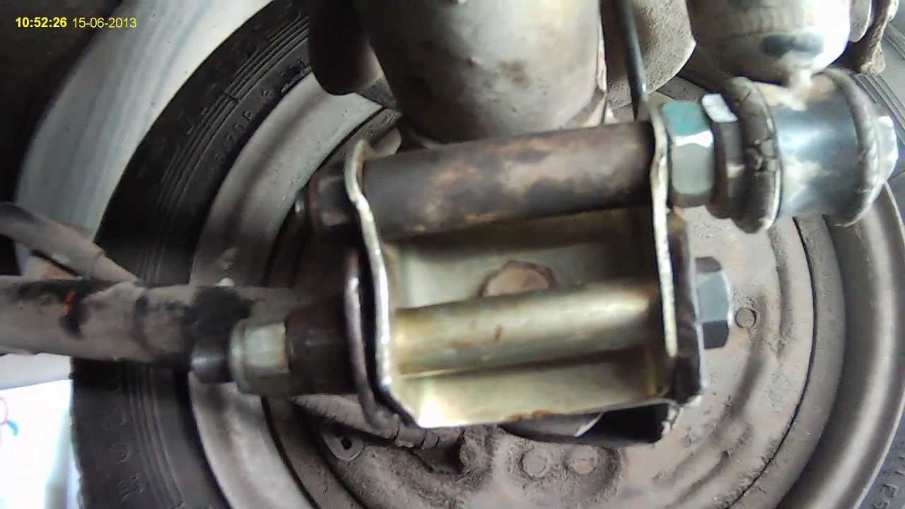

Непрочитанное сообщение X-TAZ » Чт июл 06, 2017 20:09:10
А зачем отакая переделка крепления амморта!? Под другие типы аммортов? Или для того когда машину выше делают.?
