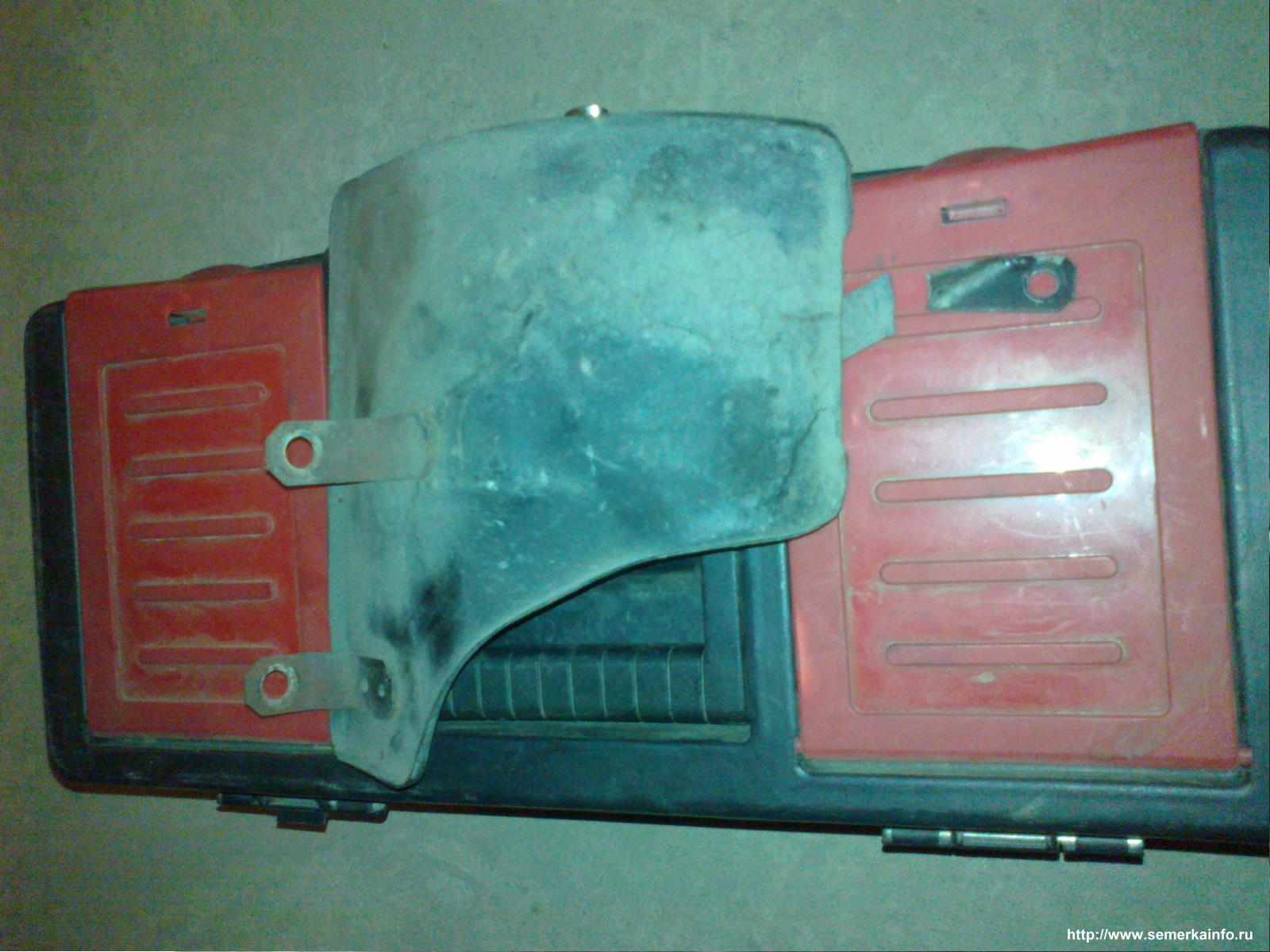

Красавчик прям в точку!! На выходных в теплом гараже все таки разобрался в чем дело - действительно кожух стартера, тольк не из-за отсутствующего болта, а из-за сломанного нижнего крепления. Надо теперь новый кожух купить и все дела!рустем писал(а):EnergetikВ ресивере есть пластиковая труба,иногда выпадает,но чтоб гремела,не слышал.Energetik писал(а):вук именно из ресивера, разобраться не могу, ресивер снимать хххолодно ))
Посмотри,не болтается ли защитный кожух стартера из-за отсутствующего переднего болта крепления М6
