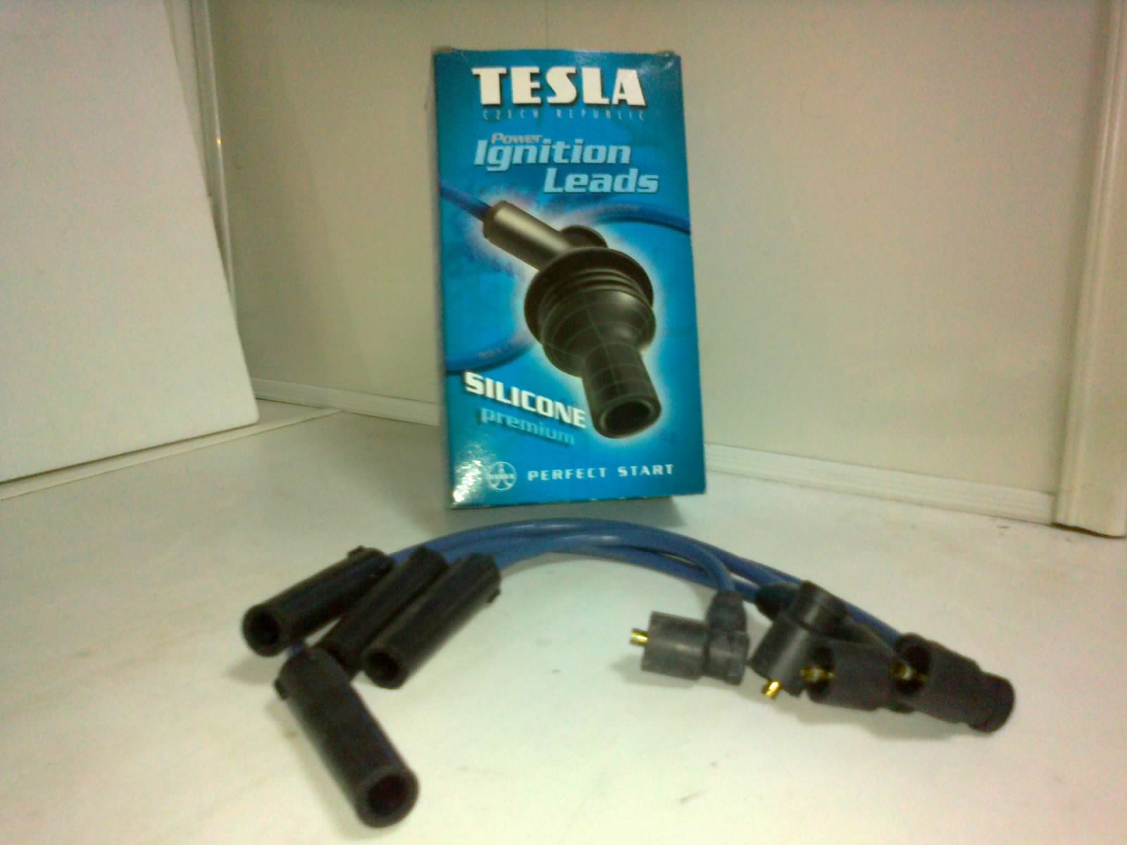

Zayec
Сообщения: 5754
Откуда: Рязань
Благодарил (а): 77 раз
Поблагодарили: 299 раз
Re: высоковольтные провода
Непрочитанное сообщение Zayec » Пн июн 20, 2011 4:07:26
Буйный писал(а):Чешскую силиконовую Теслу хвалят вроде.
Но вроде бы никто так и не ответил на вопрос - чем отличается продукт в зелёной коробке от красной. Продавцы в магазинах не знают. :hmmm:

Zayec писал(а):чем отличается продукт в зелёной коробке от красной
Где то тут на форуме (а возможно и в этой ветке) кто-то давал ссыль на оф. сайт производителей этих проводов.
Так я зашел, глянул: там таблица авто и соответствие провода для каждого авто.
А провода делятся по цвету (возможно я ошибаюсь или забыл): с резистивным слоем, с индуктивностью, и всякие разные.
Думаю, можно погуглить по этому поводу.
Благодарил (а): 385 раз
Поблагодарили: 840 раз
Непрочитанное сообщение олежек » Пн июн 20, 2011 9:22:29
Zayec писал(а):Но вроде бы никто так и не ответил на вопрос - чем отличается продукт в зелёной коробке от красной.
олежек писал(а):
Rush писал(а):а какие из тесловских проводов лучше? на один мотор у них по три модификации
судя по каталогу, их три вида, зеленый изоляциция не селиконовая, сердечник резистивный, синий силикон, серлечник резистивный, красный сердечник индуктивный, оболочка силикон...
подробнее тут
http://www.tesla-blatna.cz/ru/sets-tripleline.pdf

Непрочитанное сообщение Besenok » Пн июн 20, 2011 11:09:20
Отличаются тем, что синяя - это "чистый" силикон, а зеленая с добавками какими то, в общем как мне продавец объяснил разница только в изоляторе верхнего материала. Сестренке ставил синие, а вот себе поставил зеленые. По мягкости провода особо не отличаются. Работает хорошо, зимой проверю мягкость - тогда уж можно будет говорить о силиконе LOL
Зеленые имеют побольше сопротивление, чем синие. (замерял тестером прям в магазине :cool: )

Besenok
У меня синие (были в красной упаковке) - полёт (вт.ч. зимний) нормальный! :thum1:
