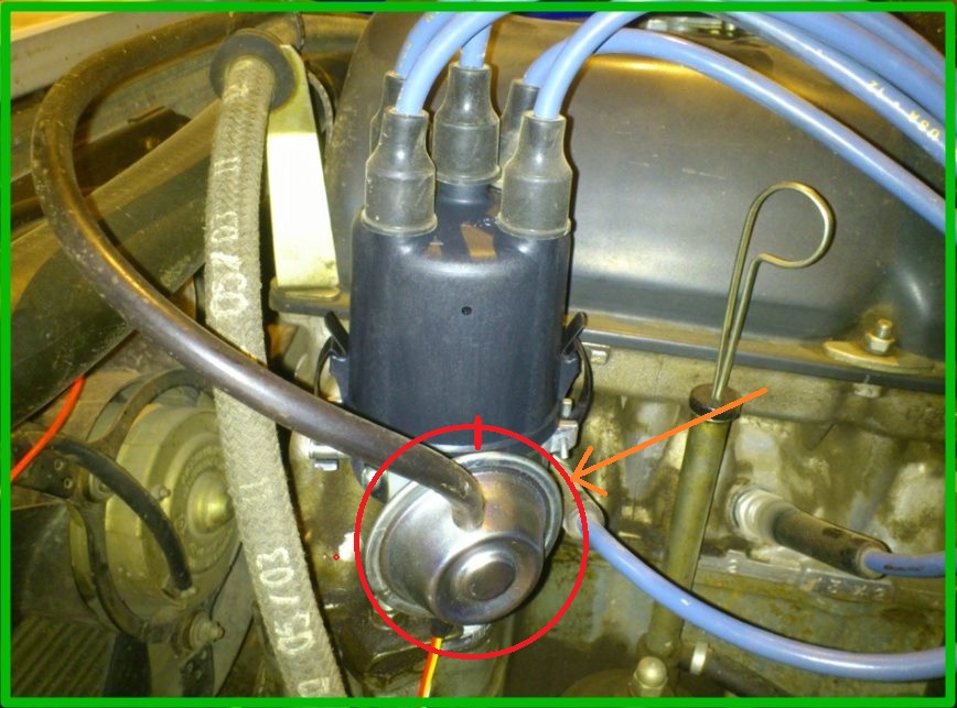

Непрочитанное сообщение PECHKIN » Вс май 15, 2022 6:34:14
Такой вопрос - при смене марки (октановости) бензина с 92 на 95, надо чего-то там регулировать?
Раньше была понятна методика, в зависимости от детонации трамблер влево-вправо. Если зажигание позднее, то крути по часовой и наоборот.
А с тех пор, как поставили мне БКЗ в 2016, то я ко всем этим вещам даже не прикасался, настолько идеально все работало. Честно говоря, и прикасаться не хочу, чтобы не навредить.
Но, сейчас вынужденно пришлось перейти с 92 на 95 бензин, уже второй раз заливаю до полного, вот я и озадачился.
Детонации нет никакой, при тапке в пол ничего не цокотит. В остальном все работает нормально и дискомфорта не ощущаю.

Непрочитанное сообщение Буйный » Вс май 15, 2022 6:51:35
PECHKIN писал(а): ↑
Ты ожидал детонацию при переходе на 95-й? :wacko:

Можно попробовать чутка пораньше зажигу выставить. Это делается против часовой стрелки

Непрочитанное сообщение PECHKIN » Вс май 15, 2022 7:10:42
Буйный писал(а): ↑
Вс май 15, 2022 6:53:02
Да нет конечно, не ожидал :D
Просто с БКЗ это никогда не регулировал, вот и решил перестраховаться (переспросить), нет ли там каких отличий.
Да оно как бы не напрягает, но мало-ли, может расход при позднем увеличивается, или еще чего плохого...

Буйный писал(а): ↑
Толь, наверное ПО? Хотя, в одном видео тоже говорится, чтобы сделать раньше, то надо против...

Проверка правильности установки момента зажигания
Двигаясь на автомобиле со скоростью 45-50 км/ч на 4-й передаче по ровной дороге, резко, на непродолжительное время, нажмите на педаль «газа». Одновременно прислушайтесь к работе двигателя. Кратковременно возникшая детонация — 1-3 сек (стук «пальцев») свидетельствует о правильной установке угла опережения зажигания, длительная о слишком раннем зажигании, отсутствие детонации о позднем зажигании. Необходимо подкорректировать угол опережения вращением трамблера (против часовой стрелки – делаем зажигание более ранним, по часовой – более поздним). После чего провести проверку еще раз.
Все-таки ПРОТИВ! Пашел крутить. Спасибо всем :thumbsup:

Непрочитанное сообщение Буйный » Вс май 15, 2022 17:34:25
PECHKIN писал(а): ↑
Вс май 15, 2022 7:34:52
Толь, наверное ПО?
Серёж, меня слушай! Трамблёр на «классике» крутится по часовой. На Волгах и УАЗиках против часовой. Их не слушай. Поэтому, на «классике» хочешь крутнУть зажигу «на пораньше» - крутим против часовой. Точка!!!!

Непрочитанное сообщение PECHKIN » Вс май 15, 2022 21:38:09
Буйный писал(а): ↑
Вс май 15, 2022 17:37:12
Все ясно! Честно говоря, меня больше интересовал вопрос, так же выставляется УОЗ на БКЗ, как и на контактном? Если различий нет, то буду крутить трамблер :thumbsup:

Непрочитанное сообщение PECHKIN » Пн май 16, 2022 16:22:55
Ничего не получилось... Крутил по чуть-чуть против часовой, пока вакуумник в свечу не уперся. Детонация так и не появилась, зато заводится стало так, как будто стартер в обратную сторону отрабатывает. Оставил в крайнем положении, когда еще заводится нормально. Пожалуй, надо посетить карбюраторщика, заодно и обороты ХХ уменьшить, а то за тысячу они постоянно.

Непрочитанное сообщение Буйный » Пн май 16, 2022 18:00:16
PECHKIN писал(а): ↑
Не нужно её искать на 95--м бензе.Иначе будет
PECHKIN писал(а): ↑
. Клиновидная камера сгорания на классике мало «приспособлена» для детона. Не мешай машине работать.

Нет, это вакуумный регулятор. Он в зависимости от разряжения подгоняет угол, но никак не автомат. Начальное положение регулирует человек.
Отправлено спустя 15 минут 5 секунд:
Я обычно на холостом ходу искал положение максимального значения оборотов холостого хода. Дальше в плюс против часовой стрелки крутить было бессмысленно. Проверять естественно на 4й передаче нужно резким нажатием на акселератор.

Непрочитанное сообщение Буйный » Вт май 17, 2022 18:01:09
Medved@790 писал(а): ↑
Вт май 17, 2022 14:01:13
... примерно со скорости 40 - 50 км/ч.Это важно.
Так точно. Причём он загоняет УОЗ в противоположную сторону( от 0 до 9 градусов его диапазон) от того, что делают грузики на центробежном регуляторе «трамблёра». Не все об этом знают.

До фонаря. Как сказал один наш одноклубник - 95-й не дает детонации, и как сказал мне сегодня карбюраторщик - не каждый мотор детонирует.
Так вот, чтобы поставить точку в этом обсуждении. Мастер проверил зажигание и сказал, что зажигание было выставлено очень раннее. Это не удивительно, ведь я крутил против часовой стрелки до тех пор, пока запуск стал затруднителен, после чего вернул в положение, когда запуск был еще возможен (при этом цокотения я так и не добился). Вообщем, он выставил зажигание мне по своим приборам и сказал, его больше не трогать. Теперь я спокоен.
