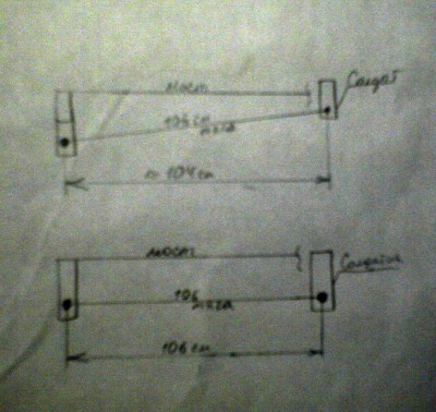

Непрочитанное сообщение X-TAZ » Пн май 21, 2012 20:43:39
zalex писал(а):Нагрузи заднюю подвеску (кинь че-нить тяжелое в габажник) и повтори свои измерения, будешь удивлен
Точно! Я как то и не думал об ентом! Получается в разгруженном состоянии немного выпирает правое колесо! Неужели разработчики ваза рассчитывали авто только в нагруженном состоянии!!! Или такое смещение ни на что не влияет!!! :eek:
Re: Вопросы знатокам.
Непрочитанное сообщение гость » Пн май 21, 2012 20:52:42
не они это придумали. Есть недостатки и у других схем подвесок, но все они имеют право на жизнь. Нет идеальных механизмов, с идеальной кинематикой.
