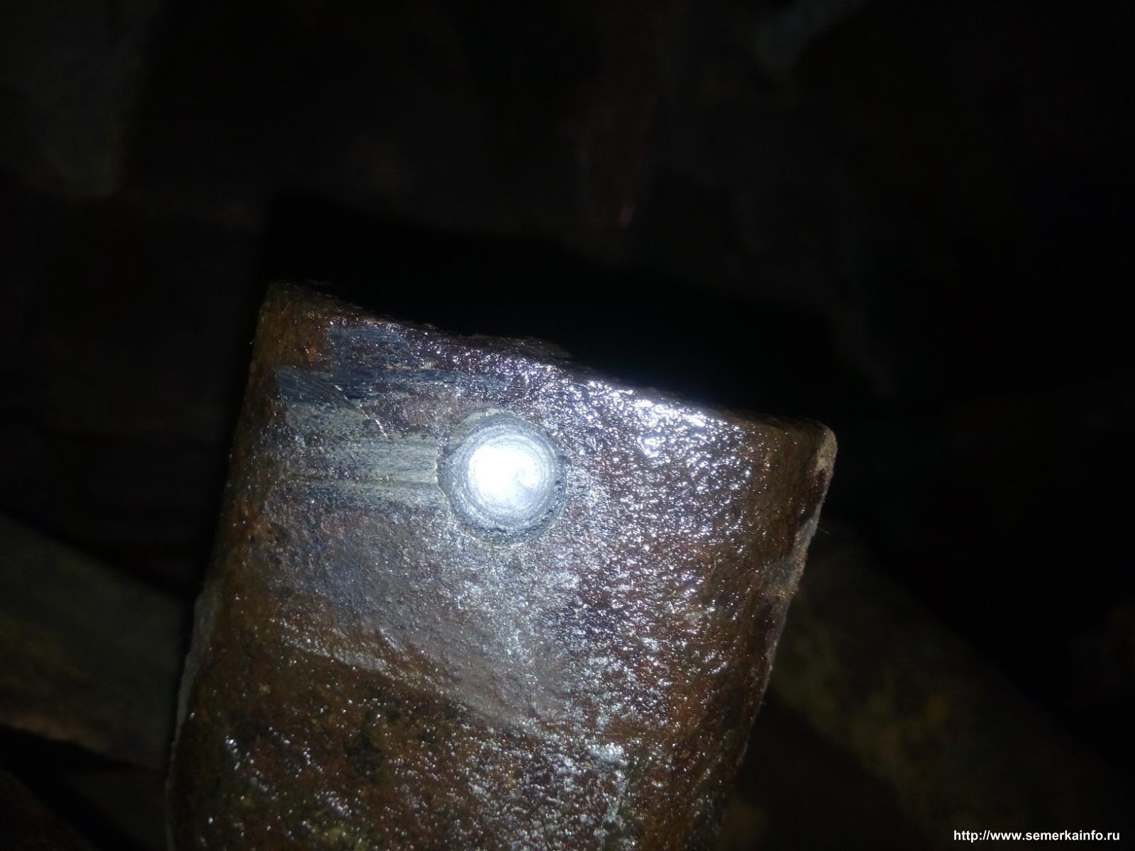

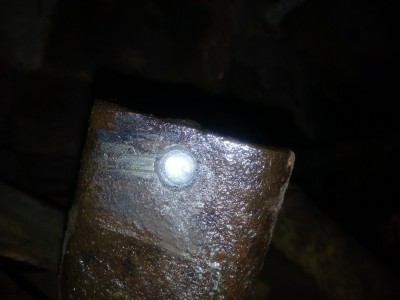

Как высверлить остатки шпильки в рычаге? У меня сверла тупятся и не сверлится. :cry:

Кернил хорошо?

Сверлил чем?
Реверс случайно не переключился?

Ну попробую еще разок. Оно вначале хорошо пошло, а потом хоп и дальше не прёт.

Сверлил дрелью. На не самых высоких оборотах. Блин а вот реверс... может на фоне усталости и прошляпил случайно. :hmmm:

Да что то на фото вообще следов воздействия не видно.
Это смутило.

Обороты должны быть невысокими и усилие прижатия немалое. Иначе - смерть режущей кромки сверла. Возможно, она как раз и наступила, если ты говоришь, что пошло, а потом прекратилось. Сверло должно резать, а не скользить по металлу.

Или же просто сверла такие. Сейчас можно любую гадость купить, только дерево сверлить.

А я всегда прохожу маленьким сверлом на 4 мм, а потом на 6, и далее на 8 - 10. Иначе я очень долго тоже буду долбиться! Это я не именно про шпильки! Любой металл! Разве шо дерево могу сразу идти десяткой! Плюс заточка сверла. Точу на глаз. Не сверлит - знач надо точнуть, не знаю правильно ли точу, но иногда после заточки не сверлит - беру и подтачиваю ещё разок немного - сверлит!

На 4мм с водичкой не перегревая сначала пройтись, а дальше цвеличивать диаметр сверла. С братом недавно коленвал каленый сверлили чтобы резьбу нарезать. Но и сверло не каждое попёрло.

А шпилька не калёнка?

Не знаю, есть подозрения.

Всем спасибо. Взял отработку. Хорошие советские сверла на 5 и на 8 мм и всё пошло как по маслу. :)

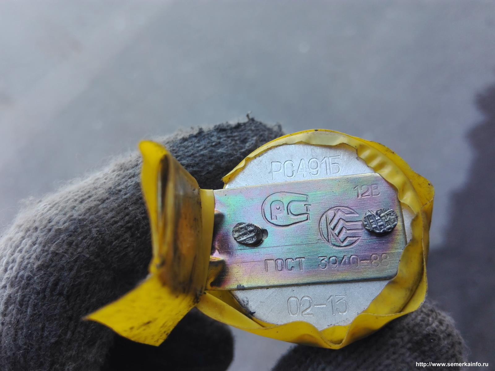

На копеечное реле поворотников на корпус масса должна приходить?

Должна масса приходить на катушку, иначе реле не включится
