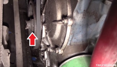

Подскажите как проще провернуть коленчатый вал (нужно для замера выступа толкателя бензонасоса). Стоит пыльник.

Непрочитанное сообщение Rickrose » Вс авг 07, 2016 15:58:57
ключом храповика

А как выглядит гайка? Как найти её?

Непрочитанное сообщение Rickrose » Вс авг 07, 2016 16:38:28
Максимиллиан писал(а):А как выглядит гайка? Как найти её?
На шкиве коленвала. На ощупь легко находится.
Добавлено спустя 1 минуту 50 секунд:
Re: Вопросы знатокам - IV (про то, чего нет в профильных темах)
если есть помощник, то можно обойтись и без вращения ключом, а просто катать автомобиль на передаче. Но я думаю, что у любого классиковода должен быть в наличии такой ключ, очень полезная вещь.

Непрочитанное сообщение Максимиллиан » Вс авг 07, 2016 17:01:11
Ключ есть, в какую сторону крутить :hmmm:
