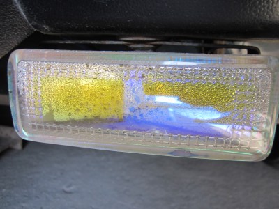

Потеет одна из противотуманок, есть средство борьбы с этим?
Уже сушил ее феном до сухого состояния, но чуть маленький дождик и она внутри снова мокрая :eptel:

Непрочитанное сообщение Буйный » Чт мар 26, 2015 18:07:59
PECHKIN, в неё попадает влага через уплотнение стекла, 100%. Снимай стекло пока не "кончил" отражатель, суши и сажай заново на хороший герметик. Силиконовый не айс, эсичё.

Непрочитанное сообщение PECHKIN » Чт мар 26, 2015 18:57:25
Буйный, но там же штатные отверстия есть для проветривания, что дадут те микродырки в герметике, если они и есть?

Вот одна ПТФ, а вот другая
Добавлено спустя 9 минут 43 секунды:
Re: Вопросы знатокам - III (про то,чего нет в профильных темах)
Кстати, с того герметика еще не так просто снять стекло.
У меня на одной птф-ке оторвалась дужка крепления с корпуса. Хорошо, что я, как истинный классиковод старые запчасти не выбрасываю, была у меня одна такая же фара с разбитым стеклом (но сам корпус с обоими дужками).
Так вот, проделал я операцию по удалению остатков разбитого стекла, затем снял целое стекло с поврежденного корпуса и поставил его на нормальный.
Так вот, грел я феном те несчастные птф-ки, думал, что они поплавятся, потом ножом-отверткой пытался выковырять стекла, целое наверное чудом уцелело. Так что процесс мне показался не из простых. :eptel:

Непрочитанное сообщение Буйный » Пт мар 27, 2015 4:46:52
PECHKIN писал(а):но там же штатные отверстия есть для проветривания,
Бред какой то. Заклей их.

Непрочитанное сообщение PECHKIN » Пт мар 27, 2015 9:41:10
Буйный писал(а):Бред какой то. Заклей их.
:D :D :D заматывал изолентой по кругу, тогда потеет гарантированно :D :D :D
