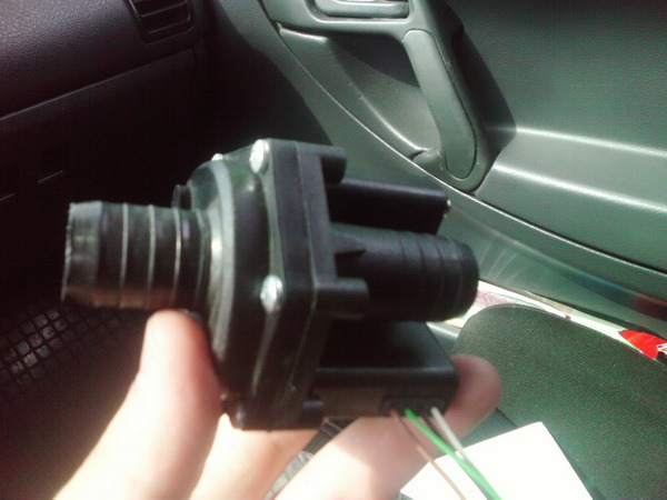

А кто-то уже ставил електро кран от Газели?

Непрочитанное сообщение четвёрковод » Вс сен 02, 2012 12:19:34
Сержик
Электрокраник имеешь в виду?

Непрочитанное сообщение Сержик » Вс сен 02, 2012 13:34:43
Да он самый!

Сержик
У меня соболь есть, у него такой кран, машине 6 лет, кран уже менял, сначала стал работать с треском потом потёк меж двух половин корпус, их несколько подвидов с разным количеством проводов, задатчики соответственно тоже, стоят краники не дёшево, задатчик по отдельности я не видел в продаже, только блок в сборе, короче дорого, не просто, не 100% надёжно = нахрен нужно, как по мне.

Непрочитанное сообщение Сержик » Вс сен 02, 2012 14:03:32
У меня вот такой, от него идут 4 провода, вот номер крана РКНУ. 8109030

Re: Кран отопителя
Непрочитанное сообщение четвёрковод » Вс сен 02, 2012 14:07:44
Сержик
Средняя цена около 800 рублей, меняй вволю, да? :-J

Re: Кран отопителя
Непрочитанное сообщение Сержик » Вс сен 02, 2012 14:10:15
То что тогда посоветуешь? не замораживаться и ездить с 08 краном, или всё же поставить?

Непрочитанное сообщение четвёрковод » Вс сен 02, 2012 14:24:23
Сержик
Ну если есть блок управления, знаешь где в салоне этот блок разместить, есть желание и время бороться с установкой и подключением осознавая при этом стоимость ремонта при выходе из строя одного из компонентов системы и не боясь этого - ставь. Раз есть у тебя мотивация к установке то почему бы и нет.

Непрочитанное сообщение Сержик » Вс сен 02, 2012 14:26:07
Блока нет, будет работать от кнопки ЕСП, уже видел это, у знакомого, говорит работает нормально, но стоимость, меня останавливает.

Непрочитанное сообщение четвёрковод » Вс сен 02, 2012 14:40:24
Сержик
От эсп допустим, но индикации не будет?, на угад?
