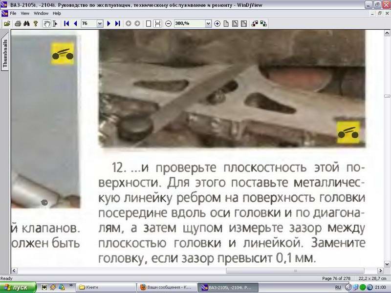

Такая ситуация : шлифонул головку на наждачке на стекле для того шоб избавиться от раковин на поверхности.... Частично избавился....Меряю линейкой и щупами плоскость - даже 0,05 мм не пролазит нигде. Но когда ложу голову на блок то наблюдается пошатывание на блоке так шо проходит 0,1 мм местами. Исходя с информации в кныге (на фото из книги надпысь) получается шо если будут зазоры меряя линейкой менее 0,1 мм то можна ставить голову и всё пучком. Но вот линейка зазора не находит а пошатывание наблюдается... так вот не пойму либо линейка врёт, либо пошатывание - это нормально....На блоке линейка тоже не показует дефектов. Вот собираюсь завтра ити фрезеровать, а то наверное голова вертолётом получается.

X-TAZ писал(а):Такая ситуация : шлифонул головку на наждачке на стекле для того шоб избавиться от раковин на поверхности.... Частично избавился....Меряю линейкой и щупами плоскость - даже 0,05 мм не пролазит нигде. Но когда ложу голову на блок то наблюдается пошатывание на блоке так шо проходит 0,1 мм местами. Исходя с информации в кныге (на фото из книги надпысь) получается шо если будут зазоры меряя линейкой менее 0,1 мм то можна ставить голову и всё пучком. Но вот линейка зазора не находит а пошатывание наблюдается... так вот не пойму либо линейка врёт, либо пошатывание - это нормально....На блоке линейка тоже не показует дефектов. Вот собираюсь завтра ити фрезеровать, а то наверное голова вертолётом получается.
Наелся?

Я боюсь что плоскость блока в 0 не выведена. Все-таки ВАЗы это не космические технологии, допуски погрубее немного. И чесно говоря первый раз слышу, чтобы плоскость поверяли на сопрягаемой поверхности, а не на плите. Мне кажется ты себе нашел головную боль, решив проверить плоскость головки на блоке. Если б сопрягаемые плоскости на головке и на блоке были такими идеальными, что при сопряжении не было бы никаких щелей, то вместо 1 толстой паронитовой прокладки у тебя была бы прокладка, вырезанная из тетрадной бумаги, чисто чтоб было.

Допускается к сборке блок и ГБЦ с неровностью до 0,03мм у каждого. Никакое "качание" вообще не допускается. Паронитовых прокладок под ГБЦ не бывает.
