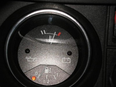

MISTIK93 писал(а): вот стою в пробке и стрелка поднимается почти до красной зоны, вентилятор срабатывает и она опускается примерно на мм 7-9, но потом опять поднимается
Всё у тебя нормально с машиной. Если прошивка в ЭБУ стоковая, то порог срабатывания вента в ней установлен на 103С (!) . Вот тебе фотка моих ровно ста градусов. Соответственно твои 103 будут почти у красной.
MISTIK93 писал(а): а вот в пробке греется сильно
Не сильно, а как положено греться в пробке. Даже зимой - обдува встречным ветерком то нема.
Температуру включения вента можно понизить (у меня это 100С) с борткомпьютера (функция "Тропик") или у диагноста правкой прошивки.
