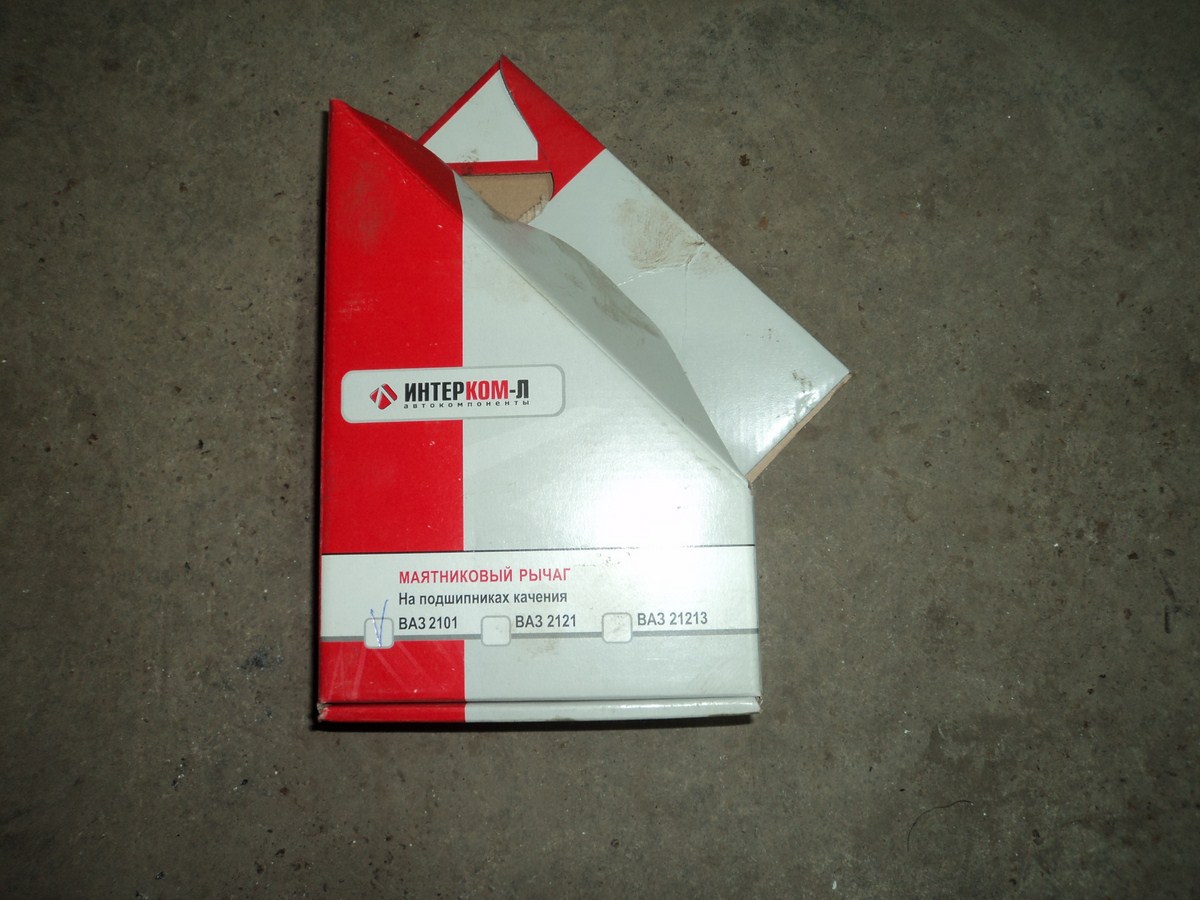

Непрочитанное сообщение рустем » Ср май 09, 2012 17:21:11
О,подходящая тема.
Есть у меня пара слов о браке,из опыта.
Итак:
Наименование :Маятниковый рычаг на подшипниках качения.
Заявленный изготовитель:ООО ПКФ "Интер-авто",г.Тольятти,по заказу ООО "Интерком-Л" ,г.Челябинск.
Обнаруженный дефект: отверстия в сошке под пальцы рулевых наконечников изготовлены с отклонением по диаметру,в следствии чего палец не до конца садится в сошку,и при затягивании гайки,гайку надо затягивать очень и очень сильно,так как отверстие в пальце под шплинт не просматривается через прорези в корончатой шайбе.Проверено на двух комплектах рулевой трапеции ВИС,БЗАК.
