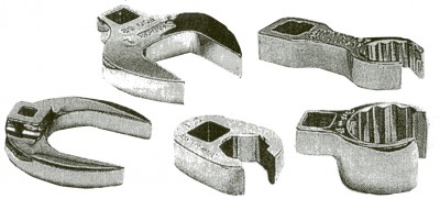

Кто-нибудь видел спец ключ для регулировки клапанов? Он типа накидного но имеет прорезь впереди чтоб одеваться на гайку. Из обычного накидного такой не сделаешь,матерал не тот. А мастер таким регулирует,говорит продаются такие ключи но я нигде не смог найти.

Есть 5-тигранные накидные ключи с прорезью на одну грань.

Поищи ключ с очень широкими губками.

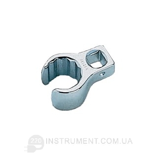

у меня был такой ключ - как на первом фото (нижний-посредине) тока с рукояткой, да дед мой выпросил, а покупал я его на авто рынке.
на всяк случай кидаю фото, может и пригодятся
и ссылку, по теме но без спец ключа http://car-exotic.com/vaz-cars/vaz-lada ... ne-11.html

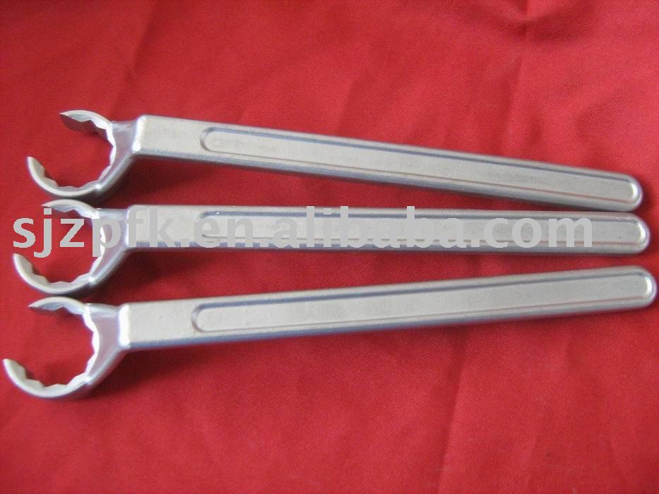

Непрочитанное сообщение гость » Сб фев 09, 2013 9:37:02
Чет мне кажется, что на последнем фото (на малиновом фоне) - это чтобы травмироваться.

Непрочитанное сообщение VVB » Сб фев 09, 2013 9:41:50
гость писал(а):Чет мне кажется, что на последнем фото (на малиновом фоне) - это чтобы травмироваться.
не знаю - не пробовал
