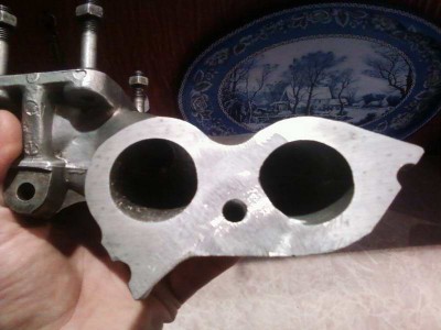

А вот что у меня получилось с раковиной... осталось окно подправить и шлифонуть немного, и думаю покатит!
Усё шлифонул, обработал, поставил, запустил... движок даже както равномернее стал работать... там походу с самого начала тосол подтекал, но потом побежало сильно... я за 2 дня так и не успел заметить малую утечку если б не шурануло.
А щас дыму было полно пока с выпускных труб выкаптило тосол....
Короче алах акбар - я снова на ходу. Правда нада латать резонатор... его чи разорвало чи шо...конденсат, мороз... а то аж в пару местах трещины появилися сразу...Полный гараж дыму был....

ну так вот у меня на днях такое было.... тосол пошол через прокладку впускного коллектора в 4-й цилиндр....
