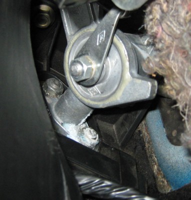

prostovanzo писал(а):Правда он покрылся неравномерным белым налетом.
К чему бы это?
Это его пластмасса готовит тебе супрайз :rolleyes: .

Непрочитанное сообщение prostovanzo » Сб апр 06, 2013 7:49:11
Буйный, вмсысле пластмасса? у меня корпус металлический, металл вот и покрылся налетом, а внутри керамические пластинки, пластика нема. :hmmm:
только тот пластик, который вокруг, на который крепится тросик и упоры для рычажка

prostovanzo писал(а):White1600, у меня стоит лузар под капотом. Пока полет нормальный. Правда он покрылся неравномерным белым налетом.
К чему бы это? :whistlin:
У меня одно время был налет на штуцере крана у радиатора. Через два года с этого места закапал тосол. Попробуй слегка протянуть винты на кране.
Кстати, на фото кран производство ЯВВА (г.Ульяновск). Установлен он предыдущим хозяином году в 2007-2008 г. Сменил я его в октябре 2012 г. Работал он исправно. Крутил его только когда вспомню. Подумал, раз уж полез в печку, сменю кран. :slap: :slap: :slap: :slap: :slap: А новый, гад, потек через три месяца. Он тупо был не полностью проклеен. Спрос пошел- производитель бодяжить (экономить эпоксидку ) начал. :sad:

prostovanzo писал(а):лузар под капотом. Пока полет нормальный. Правда он покрылся неравномерным белым налетом.
К чему бы это?
К протечке. Если не подтянешь 4 винта (отвертка "крест"), которые соединяют корпус крана.
То же самое у себя наблюдал с неделю назад где-то.

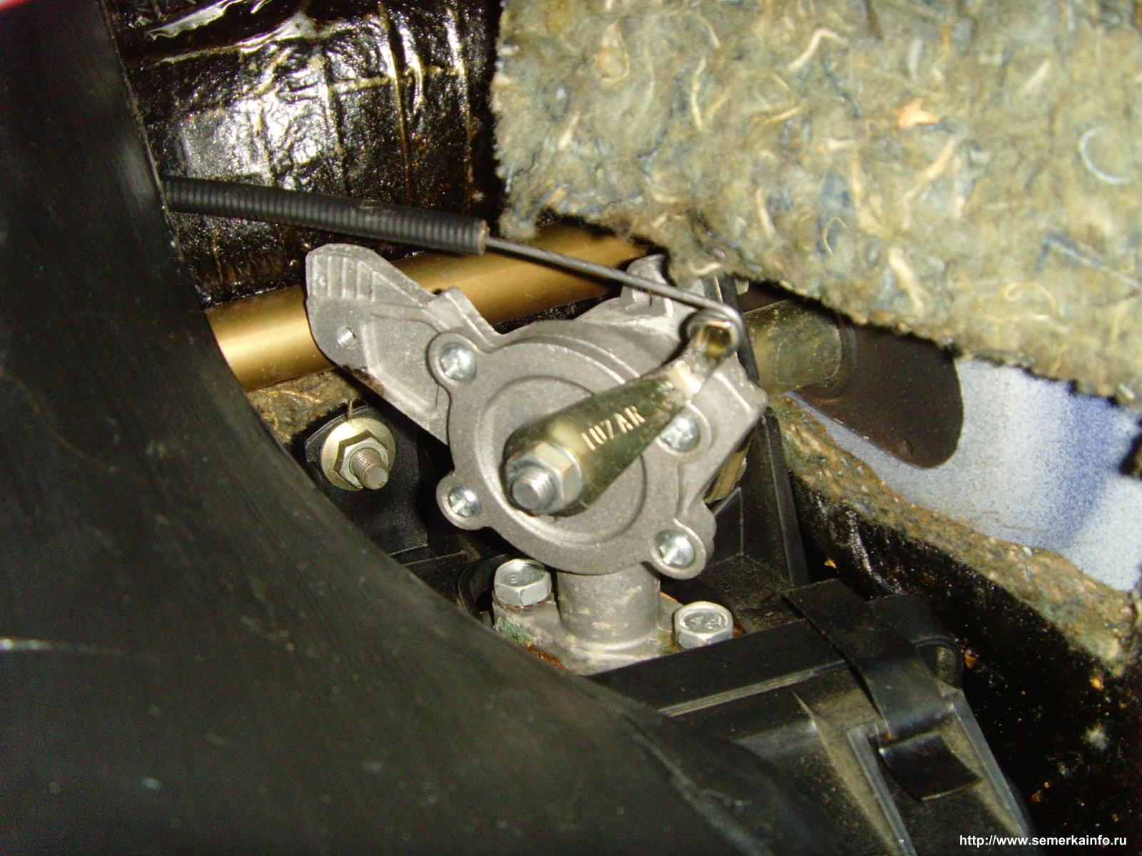

http://www.zr.ru/articles/49093 идея понравилась, только не пойму на чем тросик держится на фото 1? может подскажет кто...
Сообщения: 9261
Благодарил (а): 827 раз
Поблагодарили: 1714 раз
Re: Кран отопителя
Непрочитанное сообщение zalex » Сб апр 27, 2013 11:14:01
СергейZZ
имхо слишком много дырок и герметика
СергейZZ писал(а):на чем тросик держится на фото 1
мне кажется там кусок пластикового корпуса крана, прикрученный к моторному щитку болтом

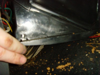

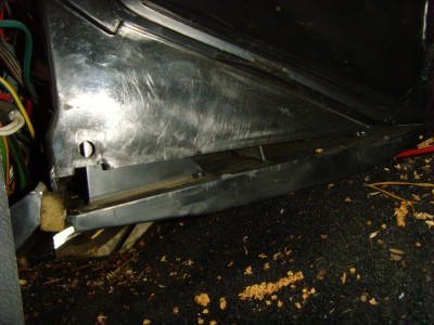

Кто нибуть занимался рычагом заслонки воздухопровода обогрева ветрового сткла?
Полез туда а там трос болтается. Не пристегнут. Купил посвежей такой же длинны в комплекте к 2м другим. Поставил. При повороте ручки управления влево трос слетает. Дело в том, что его длина его хода больше чем длина хода самого рычага. яза который трос дергает.
Вот теперь думаю. Если новый трос -штатный как и старый. То что за дела? Его по размерам делают.
Очень маленький невнятный ход рычага. Какой то кусок пластика. Сломать его -раз плюнуть. Ход примерно от 5-8мм.
Дальше только если с хрустом ломать. У всех так?
Фото. Ручка троса в самое левое положение. Рычаг в самом нижнем положении.

JaguarRUS писал(а):При повороте ручки управления влево трос слетает.
JaguarRUS
Попробуй конец троса подогнуть в сторону корпуса отопителя,но так,чтобы согнутая часть троса при движении не входила в оболочку.

JaguarRUS
дабы не слетал трос ,после его одевания, на конец оси одень ручку старого советского регулятора(неважно с чего) с фиксирующим винтиком.у меня так.и ничего не слетает.а так тоже замучился его на место одевать,как бы ни гнул-загибал...

рустем я изогнул трос на конце так, чтобы по возможности не слетел. Если что, я смогу рукой подлезть и нащупать рычаг и трос, не снимая приборной панели.
Мишана да на рычаг ничего особо не навесишь. Он же пластиковой. Был бы металл я бы резьбу нарезал. Что-то подсказало что он не работает (рычаг). Какой-то не внятный ход хз(
Все одел, кое как обратно все вернул. Приборка работает, машина завелась. Походу я зря лазил, так как этот рычаг ни на что не влияет. Я разницы ни по шуму ни по вентиляции не услышал.
Не буду сорить и создавать новую тему, хочу тут спросить.
Далее- у меня огромная щель в полу, в крышке открытия воздуха в ноги. Сама крышка болтается и закрывается не полностью. Как он там фиксируется в верхнем положении? ( Фото есть ниже. Второе фото как оно должно быть в закрытом положении
Краник отопителя под правым болтом сопливится немного, но не капает. Горячий. Так же влага где сам кран входит влево в кузов. На сколько это плохо? Кран лузар. Я его туда сюда раскичивал минуты 2 где-то. Ибо очень туго ходил, да так что трос сьел резину, его обволакивающую. Поставил новый трос настроил. Не ломанул ли я краник подарочно))

Ну в общем поставил я этот 08 кран под капот как в "За рулем" http://www.zr.ru/articles/49093. Вроде все ок. Секас был приличный :wacko: . Единственное что намучился выше крыши с тросиком. Ну никак он не хочет открывать и закрывать краник. Все из-за того, что угол загиба троса через дырку под капотом к креплению получается весьма приличным, что не дает ему нормально двигаться в оболочке. :hmmm:
В связи с этим такой вопрос возник: где лучше просверлить отверстие под трос, чтобы избежать перегибом и добиться нормального хода троса? Иными словами, как Вы решали данную проблему. Спасибо.
п.с. если будут фоты спасибо вдвойне :thum1:

Непрочитанное сообщение рустем » Пн апр 29, 2013 18:00:29
СергейZZ
В моей теме глянь,там трос с плавным изгибом,правда это длинный трос капота 2108 http://www.semerka.info/forum/viewtopic ... 35#p363435
