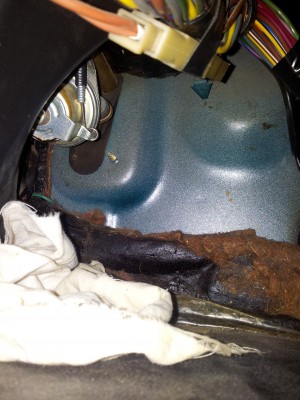

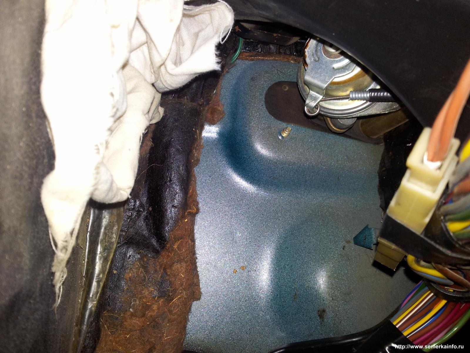

Непрочитанное сообщение volkastersmall » Пт июн 22, 2012 15:46:36
Здравствуйте. Наверняка не оригинален и возможно тему поднимали уже, но мне лень курить весь форум.
Проблема такая, месяц назад потекла печка: начал уходить тосол, через два дня заметил что ковролин в ногах у пассажира намок. Проверил краник - сухой. Опустил нижнюю заслонку, сунул руку в короб печки и ощутил что по внутренней стенке печки течет антифриз. Все вытер, поставил машину "на прикол", месяц не подходил к ней, времени не было: сдавал экзамены, защищал диплом.
Вчера наконец нашел время, доехал до гаража, отсоединил резиновые патрубки под капотом, и вытащил из салона радиатор, вместе с краником и металлическими трубками. Принес домой положил в ведро, заглушил одну трубку в другую начал дуть, пузырей нет. Потом попробовал по-другому, один конец заглушил из другого отсосал воздух и заткнул пальцем - за 20 минут палец не отлип и давление не возрасло. Так что дырку найти никак не могу. Антифриз же сволочь такая свежий был недавно поменянный, поэтому разводов не осталось и понять откуда текло по следам тоже никак
Посоветуйте, как быть и что делать, что за такой полтергейст с ней, печка вся мокрая пол в антифризе, а дырки найти не могу О_о
Заранее спасибо за ответы

Непрочитанное сообщение четвёрковод » Пт июн 22, 2012 16:22:24
volkastersmall
А дуть в радиатор да пальцем держать значит не лень...
Может быть прежде чем дуть в радиатор стоило его нагреть, хотя бы путём окунания его в горячую воду.
А найдёшь трещину и что будешь с ней делать?, а если он люменьтевый?
Может пора ему уже на покой, радиатору то, сколько уж ему годков? :hmmm:

Непрочитанное сообщение volkastersmall » Пт июн 22, 2012 17:13:07
четвёрковод писал(а):volkastersmall
радиатор медный, был нагрет в горячей воде, и куплен был в ноябре
