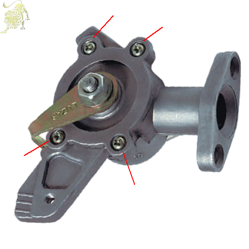

Чего-то похолодало, решил сегодня печку включить, а она - ни в какую :hmmm:
Короче, прикипело видать.
Такой вопрос, если вот эти четыре болтика открутить, то есть вероятность его починить?
А то старого под рукой нет, чтобы посмотреть, как он устроен.

Снимать его будешь? Есть в этом опыт?
Сообщения: 7515
Благодарил (а): 2564 раза
Re: Кран отопителя. Выбор, замена.
Непрочитанное сообщение PECHKIN » Чт авг 20, 2015 18:08:53
Антон80 писал(а):Снимать его будешь? Есть в этом опыт?
Да, краники менял уже, процесс не из приятных.
У меня в плане на субботу было так, по порядку:
- попробовать сдернуть рычажок на открытие плоскогубцами;
- открутить эти 4 болтика и попробовать устранить проблему не снимая самого краника;
- заменить краник целиком.
Но, до субботы я решил его периодически подергивать рукой. И вот сегодня он поддался, то есть заработал.
Значит, все вышеуказанные пункты теперь откладываются (отменяюся) :D

У меня подобный кран. Тоже закис сильно, был запасной кран идентичный, но и я старый закисший смог стронуть с места. Не течет.
Нашел, чё там внутри, буду смотреть
Два лепестка керамических, один другой перекрывает с запасом.
