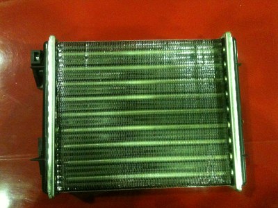

Здорова Всем!!! Проверил патрубки на печку! входящий горячий, на выходе патрубок еле теплый !!!
разобрал печку, снял радиатор(на радиаторе было куча мусора,листьев,наждачки,и даже завалялась упаковка совецких предохранителей от москвича :confused: )
начал откручивать краник ,гайка дошла до середины шпильки(и тут провернулась шпилька) гайку я так и не открутил!но краник на одной шпильки преподнял и повернул,чтоб посмотреть соты!!! Увидел там я ржавчины кусками! :wacko:
машина в боксе(времени нет)распаивать щас времени нет(Радиатор советский,медный трехрядный).
Пошел в магаз купил алюминь двухрядную "Лузар"(выхода другого нет)-500р.Медные были, таже фирма,трехрядные, толька цена у них-2200р, ща не по карману,праздники скора!
Парни Как вы думаете, проходит хотябы сезон этот Алюминевый,будет от него тепло????? а то выглядит он как то не очень! :hmmm:
Цвет у сот белый, на фото просто осещение такое !!!
Да, кран решил совсем убрать ,поставить просто трубку!
Поблагодарили: 1328 раз
Re: Система отопления и вентиляции. Общие проблемы.
Непрочитанное сообщение рустем » Ср дек 26, 2012 14:57:24
Serj 91 писал(а):алюминь двухрядную "Лузар"
Serj 91
Летом уж тогда нормальный радиатор поставишь.А пока терпи.

А он хоть греть будет???? :hmmm: Может кто себе такой ставил???отпишитесь :beer2:
Непрочитанное сообщение рустем » Ср дек 26, 2012 15:11:06
Serj 91 писал(а):А он хоть греть будет????
Ну не так сильно,где-то до -20 ездить можно будет,потом тепла толком не дождешься.

Понятно, прогноз не утешительный!а у нас -20 только весной! значит толком я и не че не сделал! только гемору на два дня!!!
СПасибо!!!

Serj 91 писал(а):входящий горячий, на выходе патрубок еле теплый !!!
, а листья и кондомы не при делах - забит он был от езды на воде. ЖарЫ от Лузара не будет, но терпеть можно и в хорошие морозы :yes: . Вот только качество зажимок бочков не ах совсем.

Serj 91 писал(а):Может кто себе такой ставил???отпишитесь
Я ставил и не только себе - тепла от него мало.

Собрал я сегодня печку! тепло в машине(по сравнению как было) :D . Людей нашел, они радиатор за 600 р перебирают! Так что отдам свой медный! да после нового года поставлю! :D а пока так пойдет! Спасибо всем!!!
