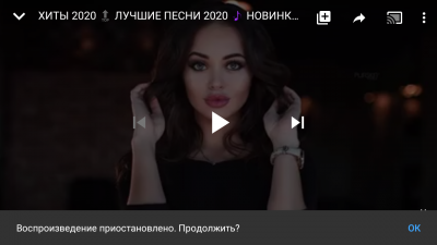

Часто наблюдаю такое - при прослушивании видео с ютуба воспроизвеление тупо остановилось. И нада нажать опять кнопку. Ладно бы инет плохой, так оно тогда потормозит погрузица и опять идёт. А тут как по программе остановилось и ждёт. Единственное токошо лежало мтнуты 2-3 так , а потом само начало играть дальше!

Наверное, большой спрос на хиты )))

Не дёргалось перед этим? Может, форсунки? :)
А серьёзно - о чём речь? Винда, линукс, шваброид, огрызок? Какая версия? Воспроизводится в браузере? Каком? Или в приложении? Какая версия приложения?

Самсунг j3. Ютуб обычный с плеймаркета. Многие видео идут без остьановки, а некоторые вот.
Я уже не говорю о рекламе, которая бывает минут на 10 врубается. Среди песен. Лално бы на 20-30 сек. А то тупо ролик минут на 10 врубают. А я в ванне лежу.

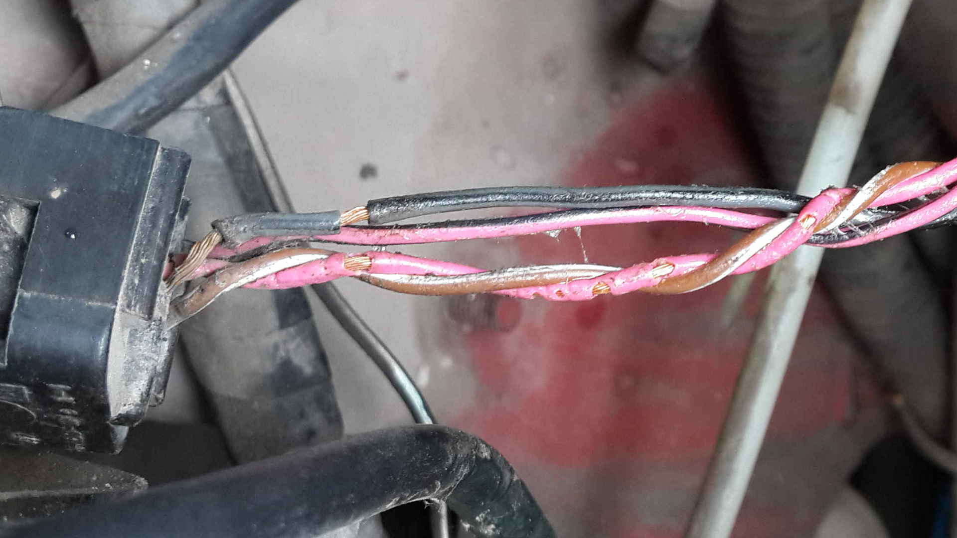

Непрочитанное сообщение blentrou » Пн май 25, 2020 5:25:20
Сделал скрины с программы. Но надо ли скринами показывать? Наверно проще списком?
Температура охл. жидк. = 97
Соотн. воздух/топливо = 14.7
Положение дроссельной заслонки = 0 (не нажата педель)
Яастота вр. КВ = 840 (цифры немного менялись)
Частота вращения КВ двиг. на ХХ = 810 (цифры немного менялись)
Желаемые обороты ХХ = 840
Желаемое положение регулятора ХХ = 30 шагов
Текущее положение регулятора ХХ = 31 шагов
Коэффициент коррекции времени впрыска = 1.00
Угол опережения зажигания = 7.0
Скорость автомобиля = 0
Напряжение бортсети = 12.75 В
Напряжение на датчике кислорода = 0.00 В
Длительность импульса впрыска = 2,57 мсек
Массовый расход воздуха = 10.30 кг/час
Цикловый расход воздуха = 100.0 мг/такт
Часовой расход топлива = 0.88 л/час
Код АЦП канала детонации = 0.00 В
Код АЦП датчика темпер. ОЖ = 0.41 В
Код АЦП ДМРВ = 0.605 В
Код АЦП напряжения бортсети = 0.81 В
Код АЦП канала датчика кислорода = 0.00 В
Код АЦП датчика положения дросселя = 0.47 В
Температура охл. жидк. = 99 С (пока скриншотил, нагрелось, в начале было 97)
Благодарил (а): 214 раз
Поблагодарили: 1435 раз

blentrou писал(а): ↑
Какой установлен ДМРВ?
Датчик надо понимать 537?
Брать мультиметр в руки и искать почему 0 В.
На разъёме ДК должно быть 0.45В, если там нет то прозвонить жгут датчика кислорода до ЭБУ.

Непрочитанное сообщение blentrou » Вт май 26, 2020 6:03:10
Блин, не помню :( Какой-то штатный, наверно Siemens? Чисто не подглядывая в шпаргалку предположил.
0В, как я полагаю, может быть по причине КЗ в проводке, к нему ведущей, либо в нём внутри? При обрыве же не должно быть 0В?
Вопросы знатокам - V (про то, чего нет в профильных темах)
Непрочитанное сообщение четвёрковод » Вт май 26, 2020 7:11:59
Да, как вариант кз. Изоляция проводов в жгуте может протереться внутри гофрой.
Пробуй мультиметром.

Непрочитанное сообщение blentrou » Сб май 30, 2020 14:10:19
четвёрковод писал(а): ↑
Нашёл!
Здесь и пряталась коза! Теперь есть напруга с лямбды.

Непрочитанное сообщение четвёрковод » Вс май 31, 2020 19:27:14
blentrou,
Нашёл!
Как теперь, в тот же сервис поедешь?
Теперь нужно выполнить две операции с ЭБУ
Включить зажигание, подключиться к ЭБУ и
1- Сброс всех ошибок.
2- Сброс ЭБУ с инициализацией.
Эти операции должно быть доступны в опендиаге.
Первый запуск возможно будет затруднённый, это нормально.
Дальше - ездить, пусть ЭБУ обучается заново.
Разница должна быть сразу ощутима.
Км 100 проедешь и можно будет подключиться посмотреть ошибки, есть или нет, если конечно check не зажжётся раньше.
Проблема типичная для проводки.
