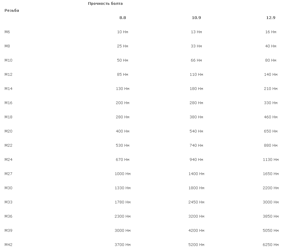

Предельные моменты затяжки для болтов (гаек).
Таблица крутящих (закручивающих) моментов для затяжки болтов (гаек).
В таблице ниже приводятся закручивающие моменты для затяжки болтов и гаек. Не превышайте эти величины.
Предельные моменты.PNG (19.83 КБ) 20444 просмотра
Выше перечисленные величины даются для стандартных болтов и гаек, имеющих метрическую резьбу. Для нестандартного и специального крепежа смотрите руководство по ремонту ремонтируемой техники.
