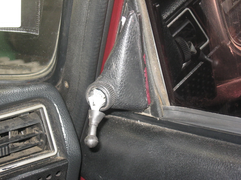

Всем привет! подскажите пожалуйста можно ли как-то отремонтировать механизм регулировки зеркал заднего вида, а то как говорится смотришь в книгу а видишь... (w00t) всё но только не то что надо. Новое покупать нехочется т.к. зеркала под цвет машины.

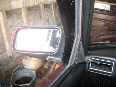

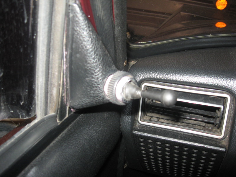

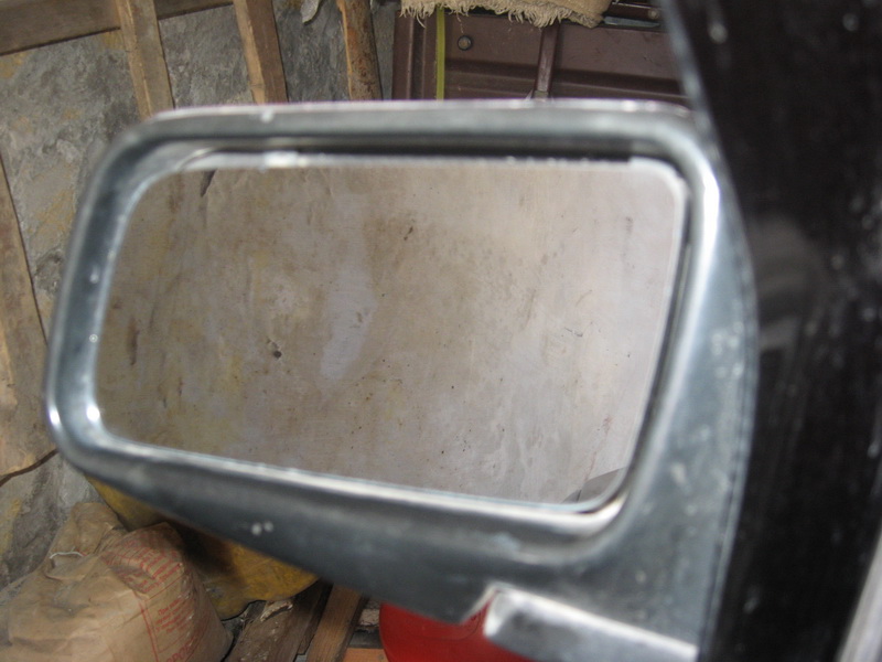

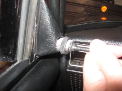

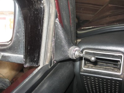

Re: замена зеркала
Непрочитанное сообщение Serega_80 » Вт апр 26, 2011 13:55:58
Вот несколько фоток моих зеркал
Можно ли как-то отремонтировать механизм регулировки зеркал?

Непрочитанное сообщение олежек » Вт апр 26, 2011 14:05:03
Serega_80
не видно из фоток вообще что там сломалось, то что сам джойстик которым поворачивается зеркало и так понятно, а дальше ни чего не видно, сними хотя бы декоративный треугольничек посмотри что там за ним, а вообще то такие зеркала проще поменять, я так понял цвет не особо редкий у авто, выбор таких зеркал весьма велик, да и стоят, я буду говорить за российские цены копеки пара (когда то брал пару за 250 рублей)...

Непрочитанное сообщение Serega_80 » Вт апр 26, 2011 20:56:59
Неа цвет такой как на аватарке (яшма), у нас в Одессе на авторынке пара зеркал нормальных (Росийских) стоит ~ 230 грн, а китайские около 160 грн. Проблема в джойстиках, которые никак не регулируют зеркало, можно ли както отремонтировать сам механизм регулировки. Замена это уже крайний метод.

Serega_80
послушай, отремонтировать в принципе можно почти все, но из твоих фоток обсолютно не ясно, какая деталь/детали сломанны, для полноценной оценки нужно хотя бы снять
олежек писал(а):декоративный треугольничек
потому как сам джойстик крпится именно на него, на одном зеркале похоже джойстик сам работает, но он не держится соответсвенно делать возможно что то типа шайбы конусной в треуголиник и к нему уже крепить джойстик так как было в стоке, а шайбу на пример прикрепить на эпоксидку к треугольнику, но скоре всего держаться не будет, потому как треугольник этот сделан из "жидкой" пластмассы, так что вариантов не особо много, надо подержать покрутить в руках поломыша, так судить тяжело, да и что мы можем советовать если ты сам не можеш понять что же там ремонтировать...
