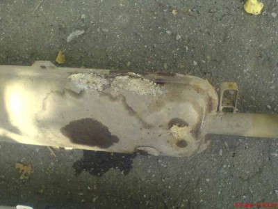

Ну вот заглянул через неделю на глушитель и увидел вот такую картину - гггг. неужели ыржа!

X-TAZ писал(а):увидел вот такую картину - гггг. неужели ыржа!
А могЁт быть конденсатик в щели с пеплом пошёл :hmmm: :hmmm: :hmmm: (w00t)

Непрочитанное сообщение X-TAZ » Пн авг 08, 2011 20:11:50
Харашо если с пеплом а не со ржавчиной! ггг, Потёки коричневые, а пепел ведь чёрный!!! Да и вобще откуда там щели - там же должно быть герметично блин...
