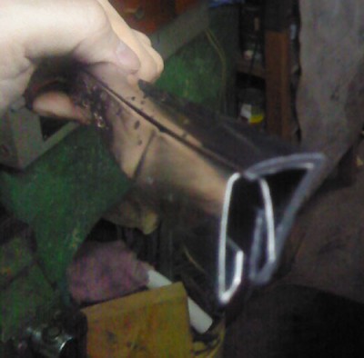

Насчет молдингов окна (стандартные меня не устроили)
Непрочитанное сообщение kropov309 » Вс апр 01, 2012 12:21:40
Всем спасибо за советы! Нашел в магазине очень хорошие молдинги с бархоткой. Долой хром и полые шумящие детали!
Еще с кнопками что-нибудь подумаю, потому что они болтаются в отверстиях пластиковой накладки двери.
вот что было

Re: Насчет молдингов окна (стандартные меня не устроили)
Непрочитанное сообщение санек52 » Вс апр 01, 2012 12:24:08
kropov309 писал(а):Долой хром
чем он тебя не устроил :cigar:
Непрочитанное сообщение четвёрковод » Вс апр 01, 2012 12:38:37
kropov309
Рад за тебя!
Перенёс.
Непрочитанное сообщение Василь » Вс апр 01, 2012 12:39:06
kropov309 писал(а): Еще с кнопками что-нибудь подумаю, потому что они болтаются в отверстиях пластиковой накладки двери.
Все уже придумано. :) Покури форум и найдешь как минимум два варианта решения данной проблемы. :)
