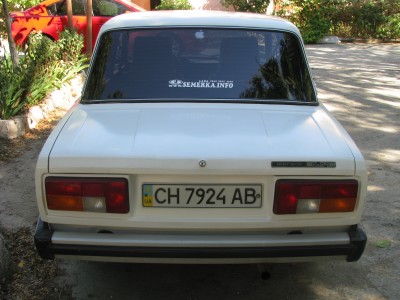

Непрочитанное сообщение metallict422 » Пн авг 12, 2013 13:43:14
Ну вот оригинальные бампера на пятёрке. Передний подбитый правда, а задний был в отличном состоянии и ни намёка на коррозию.

Непрочитанное сообщение dm-177 » Пн авг 12, 2013 13:52:07
metallict422 писал(а):Ну вот оригинальные бампера на пятёрке. Передний подбитый правда, а задний был в отличном состоянии и ни намёка на коррозию.
Значит у меня на 2105 стояла красота от 2107 )))
Блин не могу представить лучше или хуже выглядеть будет семерка с пятерошными бамперами, они оказывается намного "проще"
Но ставятся то они без переделок/переходников хоть? Т.е. что я могу от своих родных оставить, чтобы минимально работы совершить - прецинился, оказалось 1050руб, но без кранштейнов :( Хз что такое кронштейн в моем случае, и могу ли я оставить свой?
