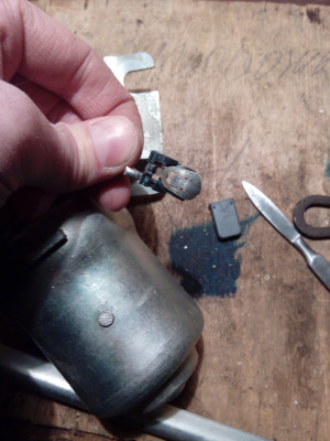

ВАЗ21074 Помогите определить что это за черная коробочка расположенная у контактов прерывателя дворников. Разобрал, похожа на термопрерыватель. Но от электродвигателя к нему идет только один провод. Как работает не понятно...

В штатной схеме 2107 на моторедуктор стеклоочистителя не предусмотрено использование термопредохранителей, тем более с одним проводом к нему он был бы нефункционален. По фото похоже на колхоз или использование УАЗовских плюшек с наглухо отгоревшей второй фишкой, на фото ее нет, но если это термо - то она должна быть. Нижняя пластина для мебели.

Там явно был второй контакт с другой стороны который обгорел . Соединили на прямую .
