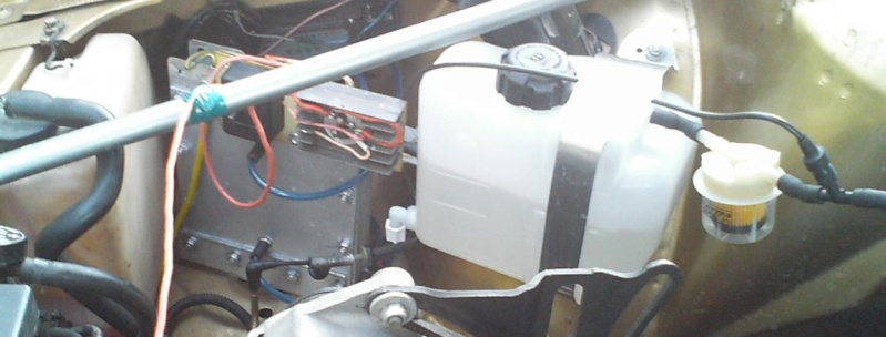

А ничего не греется, и дополнительного кислорода не используется.TechnoMCJ писал(а):Критик
Все таки не ответили на мой вопрос - как вы дополнительно кислород загоняется в цилиндры ?
2. При сгорании водорда выделяется на много больше тепла , нежли от сгорания бензина - как проблему охлаждения решили ?
Как и что там сгорает сильно не вдавался но мощи и динамики заметно добавилось, даже отключил электромагнитный клапан открывающий 2 камеру - одной хватает. Расход горючки после этого упал до 7 - 8 литров, по трассе 6-7 проверено на пробеге 1200 км.
В воздушно бензиновую смесь просто добавляется немного газа Брауна порядка 150-200 литров в час, и эта добавка делает топливо лучше и более качественнее обеспечивая более полное сгорание.
Вот и все - просто и безопасно, на борту газ не хранится, на фото ясно видно под капотом что и как, я даже после проверки - поджигания газа на выходе не стал ставить механический обратный газовый противовзрывной клапан..
Мой авто нормально воспринимает только качественную горючку с октаном не ниже 92.
На спор залил в сухой бак 20 литров Калоши двигло без дабавки практически отказался работать, с добавкой газа с удовольствием проглотил Калошу не хуже 92.
На этой картинке все видно.
Слева автономный генератор газа Брауна справа бачек с водой и выход газа во впускной коллектор электронику я выкинул и поставил релюшку включающуюся от замка.

Критик
Не поленился залесть и почитать структуру газа брауна - вообщем формула газа брауна H2 + O , то е.сть в простонародии гремучий газ.
а еще наткнулся на форум химиков,
Экономия чего? Топлива?
Ну давайте я вас немножко просвещу на эту тему. Возмем крайний случай, когда весь ваш бензин мы расходуем на получение газа Брауна. Ведь вы же уверены, что энергии из этого газа будет выделено больше, чем расходуется на его получение. Значит так достигнем максимального выиграша.
Итак, имеем ваш чудо-генератор газа Брауна. Газ Брауна по определению состоит из смеси водорода и кислорода, так как получается путем электролиза воды без разделения продуктов.
В ходе реакции водород сгорает выделяя тепло, количеством 285,2 кДж/моль (при гжидкой воде). Самые передовые электролизеры дают КПД 85 % (примерно) тоесть затратить на разложение воды придется 285,8/0,85 = 336 кДж/моль. Так как величиной "моль" оперировать в данном случае не очень удобно, переведем все в килограммы.
336 кДж/моль = 18666 кДж/кг. Переведем в мощность выраженную в кВт 18666 кДж = 5,19 кВт*час
Итак, мы выяснили, сколько энергии требуется для разложения 1 кг воды на водород и кислород. 5,2 кВт*час или 18666 кДж.
Теперь посчитаем какое количество бензина отвечает этому количеству энергии.
Теплота сгорания бензина 44-46 МДж/кг. Возмем среднюю величину 45 МДж/кг
КПД двигателя 25-30% Остальное тепло улетает через выхлоп и рассеивается через радиатор.. Примем что КПД вашего двигателя 30%. Значит от всей энергии которую может дать бензин остается 0,3. Полезное количество теплоты 45*0,3 = 13,5 МДж/кг.
13,5/1 = 18,666/х
Х = 18,666/13,5 = 1,383 кг бензина. При плотности 0,72 обьем V = 1.383/0.72 = 1.92 л Это затраты на разложение 1 кг воды.
Теперь посчитаем сколько энергии выдилится.
Газ после сгорания не превращается в воду, а отводится в виде пара. Теплота образования воды при газообразной воде 242 кДж/моль = 13,44 МДж/кг
Итого имеем потери в виде 18,666-13,443 = 5,223 МДж тепла, которые могли бы быть использованы для движения.
Поэтому лучше залейте в свой ДВС хорошее масло, отрегулируйте угол зажигания. И вы сразу же повысите КПД своего железного коня много больше, чем при помощи газа Брауна.
Единственное, чем газ помогает - увеличивает скорость сгорания смеси. Так как содержит только кислород и водород без инертной добавки азота, являющегося балластом. Через это и повышает КПД, через более полное горение горючей смеси. Но только КПД двигателя, а не всей установки в целом. В целом КПД падает, так как часть мощности двигателя тратится на электролиз воды, который по определению (КПД процесса 0,85) затратнее чем прямое сжигание топлива.
И это без учета расхода воды, электродов, щелочи.
