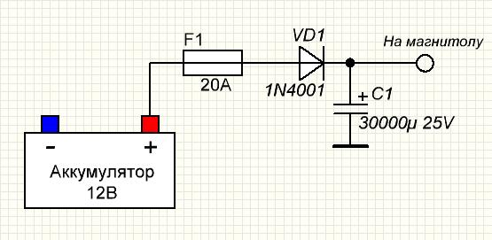

А это зависит от того как ее (магнитолу) подключить. Если провода не от прикуривателя брать а с аккума, то когда как, а если еще и по входу конденсатор с диодом поставить микрофарад так на 30 000, то думаю не будет вырубаться.

Nonamer писал(а):а если еще и по входу конденсатор с диодом поставить микрофарад так на 30 000
вот с етого места поподробней пожалуйста!

Конденсатор накапливает энергию и в момент пуска двигателя магнитола питается от него. Диод препятствует разряду конденсатора через другие потребители: фары и т.д.

Nonamer писал(а):Конденсатор накапливает энергию и в момент пуска двигателя магнитола питается от него. Диод препятствует разряду конденсатора через другие потребители: фары и т.д.
но ведь диод
1) будет давать просадку питающего магнитолу напряжения
2) понадобиться довольно мощный диодик чтоб выдержать нагрузку от майфуна и нагрузку заряда конденсатора (насколько помню майфунь до 10А может употребить).
тобишь влепить надо будет ченить типа д242? :-J
хотя я могу ошибаться :))
вроде же можно для включения майфуна задействовать одно из встроеных релюх блокировки сигналки?
Nonamer
Сообщения: 741
Поблагодарили: 45 раз
Re: Магнитола "от ключа"...
Непрочитанное сообщение Nonamer » Пт апр 23, 2010 10:15:54
Да. Диод придется подобрать с прямым током около 30А.
Просадку давать не будет т.к. падение на диоде около 0.6В
Нагрузка заряда конденсатора минимальна.
Ну а так придется поэкспеременировать, т.к. на больших нагрузках такой "буфер" я не использовал. На небольших - очень часто.

Nonamer писал(а):Да. Диод придется подобрать с прямым током около 30А.
про ток заряда - как то наращивал кондеры питания в домашнем усилочке, ставил какраз по 30000, диоды при включении пробивало. в нете нашол два: варианта сделать плавное включение аппарата или тупо поставить более мощные диоды (что и было выбрано за простотой исполнения)
