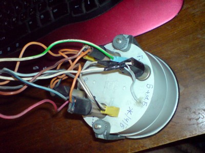

Народ, у кого пятёрочная панель. Кому не влом, снимите приборку, сфотайте провода с обратной стороны. Буду благодарен.
Интересует второй большой прибор (темпа и бенз). Делал светодиодную подсветку, шо-то намутил не так. Вытащил лампы подсветки. Без них вообще приборы не кажут. С ними как не подсоединю - то оба прибора не работают, то бенз работает - темпа какую-ту фигню показывает.
Хочу быть просто уверенным, что всё подсоединено правильно. Чтобы дальше копать - или на прибор грешить, или на датчик (чем чёрт не шутит, может действительно так совпало шо прибор (или датчик) темпы навернулся именно в тот момент когда светодиодку делал).

Непрочитанное сообщение GoBLIN » Вс окт 31, 2010 4:17:29
джигит
держи. незнаю поможет ли, больно там напутано :)

джигит
Сообщения: 678
Откуда: Краснодар 23 регион
Благодарил (а): 24 раза
Поблагодарили: 31 раз
Re: датчик включения вентилятора охлаждения
Непрочитанное сообщение джигит » Вс окт 31, 2010 4:25:50
Спасибо за фото :beer2: Сегодня буду снимать сравнивать как у меня подсоединено.
Тоже подписывал, но маркер зараз оказался простым, а не несмываемым. Пока паял,вертел - надписи стёрлись.
