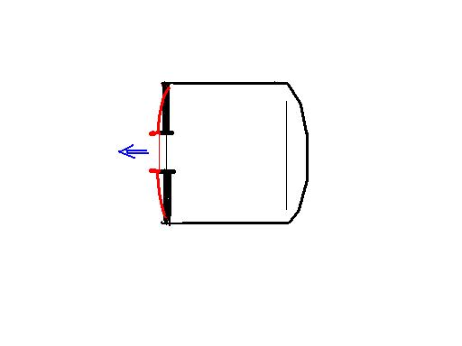

Сегодня -25 за бортом. Результат - лужа масла под движком и м.фильтр в виде бочки (даже развальцеваный) :crazy:

Ласточка писал(а): и м.фильтр в виде бочки (даже развальцеваный)
подробнее опиши,что это есть такое :slap:

мишаня писал(а): подробнее опиши,что это есть такое :slap:
и фоточку бы :whistlin:

Re: Выдавило масло из под м/фильтра
Непрочитанное сообщение рустем » Вт фев 22, 2011 12:09:23
GoBLIN
попытался изобразить как это выглядит,смысл такой-фильтр "отходит" от блока,уплотнение (резиновое кольцо) не держит
фильтр кривой.JPG (7.45 КБ) 7039 просмотров

рустем писал(а):смысл такой-фильтр "отходит" от блока,уплотнение (резиновое кольцо) не держит
та это понятно.вопрос в другом.чего это его так...выкручивает то :slap: кроме густого и дерь....нехорошего масла и подумать не на что.или фильтры откровенное гуано попались :hmmm:я вот тож забув перед установкой новый фильтр помазюкать(резиночку).не течет.
Непрочитанное сообщение рустем » Вт фев 22, 2011 12:23:05
мишаня писал(а):чего это его так...выкручивает
видать металл на той части фильтра хлипковат :hmmm:

Непрочитанное сообщение Ласточка » Вт фев 22, 2011 13:33:12
Фильтр реально выглядел как бочка, сейчас (как упало давление) немного пришел в норму. Но, всё равно, сильно видоизменился, по сравнению с новым.

Ласточкада уж!!!нифигасе! :hmmm: металл в резьбовой части фильтра хлипковат,либо сам фильтр брак.либо вместо масла ....непонятно что.загустело и давануло.давление то какое надо чтобы такое было :slap:
