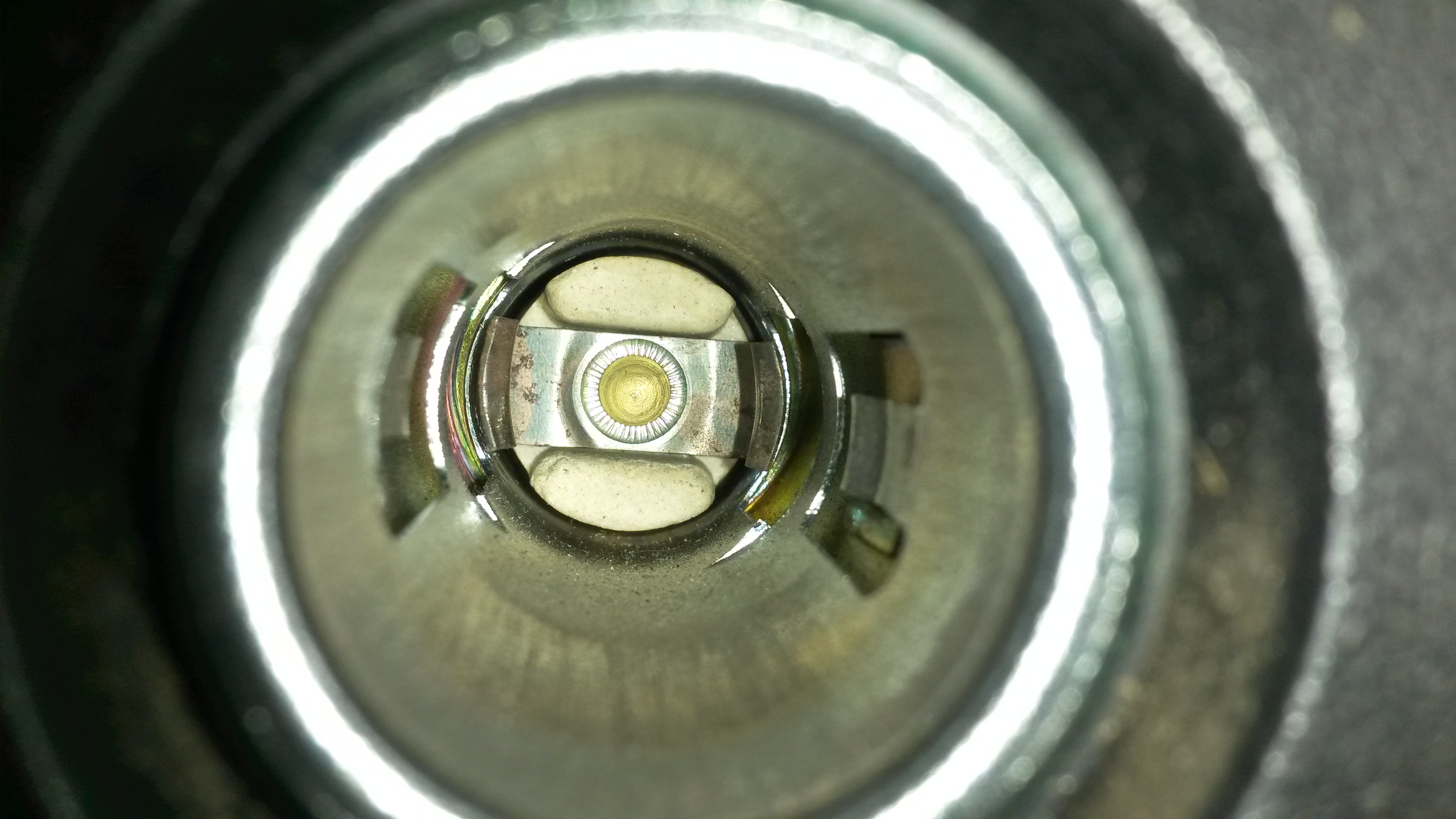

Раскрою тайну. В классике подобные девайсы не пашут!!! Нужен с таким вот кольцом как на картинке. Плюсовой вывод в гнезде прикуривателя засиликонен, и плюс идет с усиков которые как раз на кольцо и контачат.

ЖииЖ писал(а):Плюсовой вывод в гнезде прикуривателя засиликонен,
:wacko: :wacko: :wacko: «+» на пипке, «—» на боковых усах, так было и будет. Все три девайса с фоток должны работать.
ЖииЖ
Сообщения: 2798
Откуда: г.Гулькевичи
Благодарил (а): 262 раза
Поблагодарили: 202 раза
Непрочитанное сообщение ЖииЖ » Сб янв 06, 2018 6:23:03
Значит у меня не стандартная семерка. Верьте, нет, пипка засиликонена. Плюс идет с усиков на кольцо, минус с корпуса. Даже не поленюсь, достану и сфотаю для неверующих.

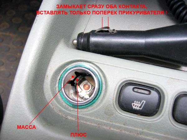

Подробности по ссылке, без подробностей, только картинки с того сайта в спойлере.
2shemi.ru/raspinovka-usb-razemov-dlya-zaryadki-telefonov/
Прикуриватель на самом деле сделан так что плюс идёт с центра гнезда но контакты для нагревательного элемента прикуривателя именно по бокам.
Для зарядок лучше поставить розетку.

Во. Правильно. И центральный контакт у меня засиликонен. Фото ниже. И плюс идет именно с боковых усиков на колечко. Фото ниже. У меня регистртор работает а компрессор нет-разница в контактах. И прмкуриватель сфотал-там тоже плюс на колечко идет.
Добавлено спустя 2 минуты 21 секунду:
Из первых 2х фото четко видно какие усики дают плюс. И как они на кольцо садятся.
Топикстартер загляни в гнездо. Если засиликонено, то работать не будет. Или счищай, или меняй.
