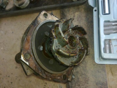

Расскажу как я боролся с перегревом.
Вообщем ездил я потихоньку почти 2 месяца, машина грелась. И вот в конце концов стрелка дошла до красной зоны :getlost: , решено было заняться этой проблемой.
Слил тосол, снял радиатор помпу и термостат. С помпой всё нормально, единственное на ней ржавчина была, радиатор был грязный ну а термостат решил поменять на новый(Лузар).
Тосол профильтровал, 3 литра доливал свежего.
Радиатор мыл кёрхером, причем замачивал его на ночь, т.к в ячейках грязь ну ни какой струёй не отмывалась. Вообщем промыл и продул. Кстати пока не снял радиатор никакой грязи в ячейках не видел.
Поставил также крыльчатку от нивы 6-ти лопастную, оказывается найти её не так то просто, купил втридорога.
Результатом доволен :) , на трассе стрелка слегка отклоняется от вертикального положения вправо, причём только при затяжных подъёмах, пропала детонация и калильное зажигание.
Радиатор после снятия

Непрочитанное сообщение Буйный » Чт авг 05, 2010 19:46:43
AntonSN Да эта помпа, можно сказать, с прилавка.В сто раз хужее справлялись со своими обязанностями на "пять". Ну, а забитый радиатор, он и есть забитый, то бишь его нет..
