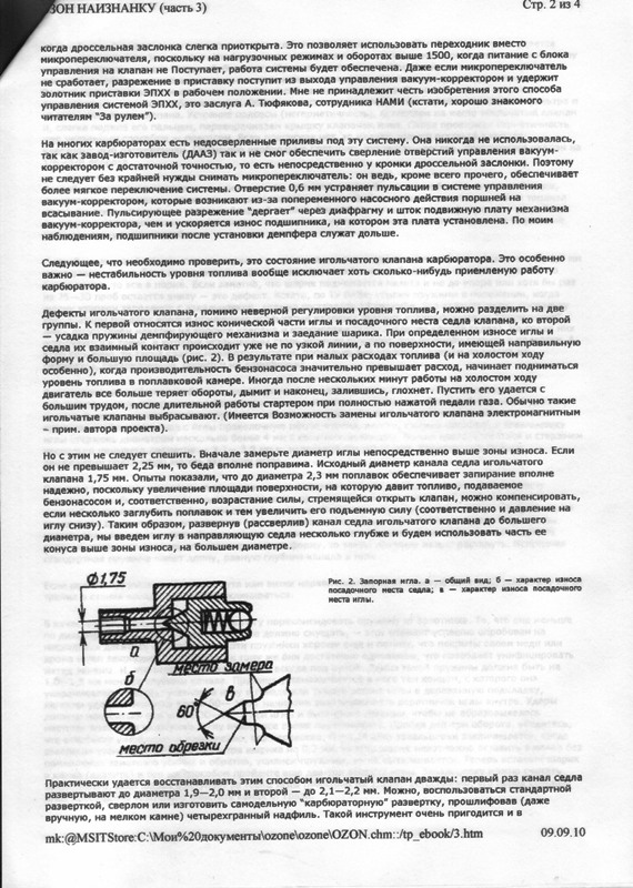

Вот ещё

В общем, по последней фотографии из первого сообщения, мне произвели доработку. Машина вмиг ожила, подхват на низах просто прекрасный, разгоняться стала быстрее :) Карбюратор 2107-1107010

Но потом писали, что причина тупости этим не устраняется. Т.к. истинная причина состоит в неполном закрытии дроссельной заслонки вторичной камеры из-за неправильной работы возвратной пружины.
