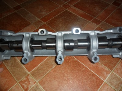

Ваз 21053 2006г. карб. дааз (новый 4 мес.). Начало стучать под крышкой клапанов. Машина ревет при разгоне. Сняли с другом распредвал. Там износ вообще сильный, и на кулочках тоже выработка. Потом на место все поставили, завели машину, и открутили крышку, которая на крышке клапанов, там масло не видать что поднимается, так плюется немного на распредвал. Из-за Этого может быть выработка распредвала??? Сегодня купил новый распредвал, кулачки у друга взял (СССР-кие еще, подойдут ли не знаю). Вообщем будем все ставить. Хотел спросить. Влияет ли износ распредвала на динамику машины, на скорость, на разгон? А то я больше 90, max 100 не могу ее разогнать.

Вот кулачки и новый распредвал

конечно!фазы газораспределения и по ходу на работу всех клапанов и т.д.почему на "классику" неуемные товарищи ставят "низовые" и "злые" распредвалы...есть на форуме такая тема,поищи...

Износ кулачков видно на глаз,стираетс место которым давит на рокер. Позже сфоткаю РВ б/у лежат у меня. Следите за маслом и каналами масляными. Дырочки в распреде малюсенькие и могут засраться. И будет не гут.

vovakh писал(а):Износ кулачков видно на глаз,стираетс место которым давит на рокер. Позже сфоткаю РВ б/у лежат у меня. Следите за маслом и каналами масляными. Дырочки в распреде малюсенькие и могут засраться. И будет не гут.
ничего себе, такого как на фотке у меня точно нет.
он у меня где то тыщ 20 - 30 пробежал
