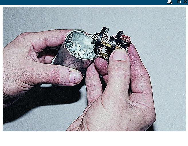

короче разобрал замок зажигания) простучал контакты которые выходят на стартер и понял что не работает именно эти контакты (!) теперь вопрос сколько примерно стоит контактная часть

Непрочитанное сообщение Соля » Сб дек 18, 2010 14:03:08
вот та которая в правой руке))

Непрочитанное сообщение linkor » Сб дек 18, 2010 14:45:45
если мне не изменяет память то её цена не должна превышать 20-30 рублей. хотя может и больше.

Непрочитанное сообщение Соля » Вт дек 21, 2010 15:12:57
да пипец, поменял эту фигню, а оказывается дело не в ней((
