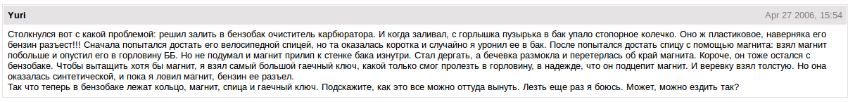

79Nikitos писал(а):можно ли найти какой нибудь выход или тока рассверливать.
Раз неуспел и затянуть толком, то может бородочек надставить и молоточком толкануть на выкрут, глядишь и пойдёт.
Трудно высверливать сталь из люминьего сплава, можно наворочить :slap: .
По поводу достать магнитом обломок сразу вспомнилось:

Непрочитанное сообщение Серега73 » Вс мар 13, 2011 15:58:36
четвёрковод писал(а):
беда.png [ 32.71 Кб | Просмотров: 8 ]
млянимагууссывонпрётспасунет :rofl: :padctalom: :rofl:

Надо было попробывать монтировкой к тросику ее привязать Заодно обьем бака уменьшил Экономия :clap2:

Спасибо за советы Обломок ограничителя цепи доставал всетаки магнитом С третьего заброса выудил Благо магнит мощный я его к проволоке приделывал. Прокладкук замазал герметиком Вроде не сопливит. Еще на счет ограничителей Я думал я один такой а их оказываеться в магах продают. Я старый так выкрутил С помощью отвертки, плоскогубцев и еще чьей-то матери, но получилось А в маге встретил аж два вида "стандартный" резьба на 6 и "ремонтный" резьба уже на 8 :beer2:
