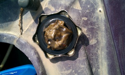

эмульсия на заливной горловине триндец или мнительность?
Непрочитанное сообщение zver117 » Вт янв 10, 2012 15:55:19
привет всем!
помогите пожалуйста определить попал ли я на переборку движка или просто излишняя мнительность.
в общем ситуация такая:двиг 2103,компрессия в норме,ссыт масло под ГБЦ(уже достаточно давно)
на днях случился такой конфуз.срезало шкив генератора,до дома(примерно 5 верст)добирался без помпы и гены.двиг старался не греть,как только температура поднималась выше половины зеленой шкалы останавливался остывать.максимально стрелка поднималась на 4/5 зеленой зоны.при вскрытии крышки радиатора гейзера не было,плюхнуло чуток антифриза на землю и се,дальше пар(уличная температура была близка к 0).отремонтировал гену,натянул ремень все гуд,зарядка идет,температура слегка в зеленую зону поднимается,в общем как и до этого.сегодня заметил что машина стала как то туповата чуток,и тяга чтоль подуменшилась,но это может быть на почве увиденного далее показалось(у страха газа велики LOL )
после работы прогрел авто,поехал(через верст 7 остановился в магазин зайти и решил крутануть крышку горловины заливной.на ней оказалась эмульсия,на стенках самой горловины тоже.протер(правда слегка влажной тряпкой),доехал до дома - опять эмульсия.на щупе масло чистое(прозрачное,темноватое)правда как будто есть небольшие капельки в нем,но мне это много показаться.посветил фонарем в горловину-на постели масло нормальное.в радиаторе масла не обнаружено.зато в кастрюле есть эмульсия в штуцере на который одевается шланг с сапуна небольшая лужица воды.
как думаете что это за хрень?на улице к стати температура около 0 сейчас и сыро.

zver117,прокатись 15-20км и посмотри в ВФ и горловину.Должно высохнуть.Если тосол не будет уходить,забей и успокойся.

Re: эмульсия на заливной горловине триндец или мнительность?
Непрочитанное сообщение zver117 » Вт янв 10, 2012 16:14:57
да пойми,я не могу одуплиться конденсат это или все же где то давит антифриз в масло!
в картере масло чистое,но на пробке и горловине много эмульсии!подозрительно много для конденсата...
ведь может попадать НЕБОЛЬШОЕ количество антифриза в масло,недостаточное для создания эмульсии в таком объеме,или даже при попадании небольшого количества влаги все масло оно превратиться в мутную,бело-коричневую дрянь?

Непрочитанное сообщение zver117 » Вт янв 10, 2012 16:16:04
так вот это и беспокоит,на прогретом двиге протирал пробку,и после движения примерно 5 верст опять появилась

неее,масло конечно!в радиаторе антифриза норма,масло по нему не плавает.к стати,если верить шестерочному датчику-стрелке,давление в сстеме смазки не изменилось...

zver117 писал(а):неее,масло конечно!
Тогда тема идёт под закрытие прямиком - эта эмульсия есть нормальное явление при непродоложительных и частых пробегах машины, двиг не успевает толком прогреться со всеми вытекающими...Конденсат, панимашь..

Непрочитанное сообщение fragment » Вт янв 10, 2012 16:42:26
Масло на щупе попробуй поджечь. Должно без треска гореть.
