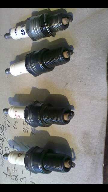

Подскажите что делать!?
8месяцев назад были заменены кольца и колпачки ,через 6тысяч начало исчезать масло(500км/200гр)видимо замены одних колпачков не отделатся.на фото можно увидеть замер компресии.11;10.5;9.5;10
Re: Компрессия в цилиндрах - что есть норма?
Непрочитанное сообщение рустем » Пн май 02, 2011 12:30:56
Kesfly
Следы хона на поверхности цилиндров были? Замер геометрии цилиндров производился? Какой фирмы установлены кольца и МСК?

Было,но спец сказал что незначительно.
Замер не делали.
Кольца на 76.00.фирму уже не помню,знаю только что Россия,упаковка бело-синяя.
Пробег 166тыщ.

Kesfly писал(а):Пробег 166тыщ.
b]Kesfly[/b]
скорее всего в цилиндрах "бочка" набита,поэтому новые кольца толком не работают
