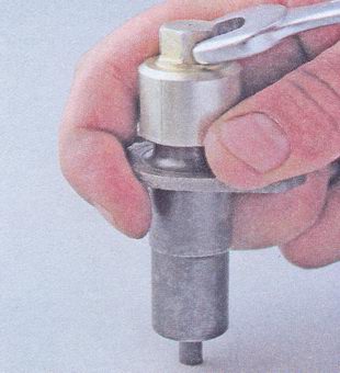

Стала греметь цепь. Сорвала успокоитель. Я достал старый успокоитель, поставил новый, натянул цепь. Через неделю такая же ерунда - гремит цепь и успокоитель сорван. Опять все сделал. Завел - появился громкий стук в двигателе. Ну немного поездил стук стал не таким отчетливым. Вчера (это через пару дней) опять все загремело. Вечером поставил новый натяжитель, натянул цепь (монтировкой), отрегулировал клапана. Ставлю крышку, завожу - цепь не гремит, но отчетливый стук. Расслабил натяжитель, сделал полтора оборота двигателем (поднял заднее колесо, выкрутил свечи и на четвертой скорости за колесо это крутил). Затянул натяжитель. Стук не пропал. Мучался-мучался. Потом расслабил натяжитель и в таком положении завел двигатель...и о чудо, стук совсем пропал. Затянул натяжитель - стук появился но не сильный.
Сегодня с утра проехал сорок киллометров. Из-под капота опять всякие шумы. Снял крышку: цепь болтается, успокоитель почти сорван. Доехал до сервиса. Натянули цепь, поставили новый успокоитель. Завели. Немного стучит - сказали что нужно перебирать двигатель, растачивать вал и т.п.
Стук глухой и чем больше обороты, тем быстрее стуки (зависит от оборотов двигателя).
Что там может стучать и почему это зависит от того затянут натяжитель или нет?
И может ли за 40 км растянуться цепь?

RomanSun , натяжитель у тебя случайно не с надставкой? (маленькая втулочка на натяжителе, длиной около 10-15 мм )
- Ученик
- Сообщения: 8
- Зарегистрирован: Вт июн 14, 2011 17:23:42
- Модель авто: ВАЗ 21074, 2006 г.в.
Re: Шумы,стуки в двигателе
Я машину взял полтора месяца назад, хозяин сказал что одометр пошел по второму кругу. Если ему верить, то 116 тысяч.
Натяжитель я новый поставил. Надставку, ее сами ставят, когда длины натяжителя не хватает? Если да, то ничего постороннего не было на старом. Я когда старый вытащил, он вообще был полностью всунут, то есть в таком состоянии как и продают. А гаечку отвернул - он выскочил.

здается мне что такие говно натяжители, цанговый зажим не держит, я бы попробовал поискать родосовкий пилот... ИМХО...
