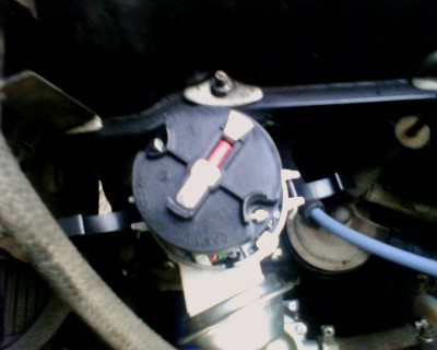

РЕБЯТКИ, выручайте!!!kamatozrost писал(а):ок, понял, спасибо за инфо. завтра буду пробовать, отпишусь по поводу результата.рустем писал(а):Нет,это значит цепь установлена неверно(либо она очень сильно вытянута(при этом она греметь должна)),цепь переставлять надоkamatozrost писал(а): а вот если расхождение будет больше допустимого, шкив перекручивать?
Сделал все по советам выше, коленвал на метке, распредвал - тоже, все четко, ничего переставлять не надо я так понимаю. ВВ провода переставил по 1-3-4-2, теперь стоят 1-1 3-2 4-3 2-4, раньше было 1-1 2-2 3-3 4-4, т.е. как на крышке трамблера, так и на двигателе. Все равно не заводится, звуков посторонних никаких в двигателе, в трамблере, в стартере все ок вроде. Что дальше делать, чему ума давать? Может карб настраивать надо? Снимал его вместе с бензонасосом, чистил, менял эпхх-шник, ничего не перекручивал по винтам качества\количества. Очень прошу совета, т.к. у самого вобще не осталось вариантов.

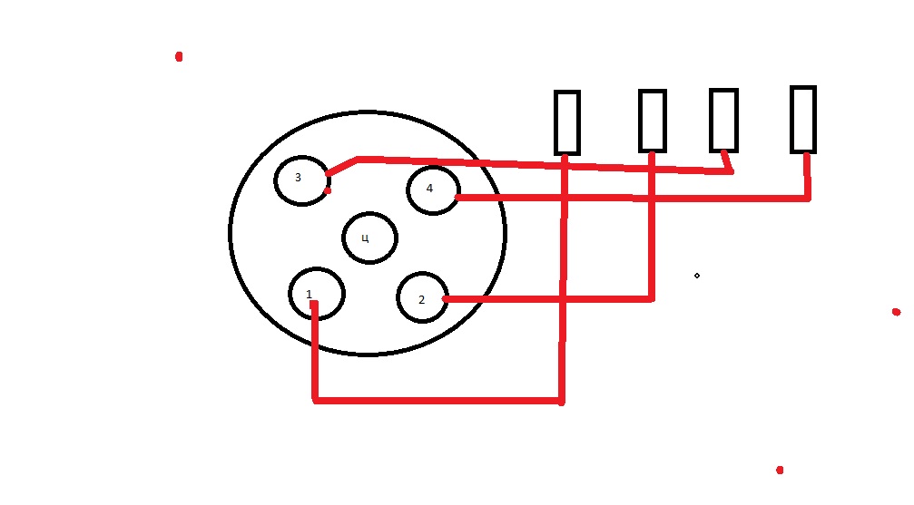

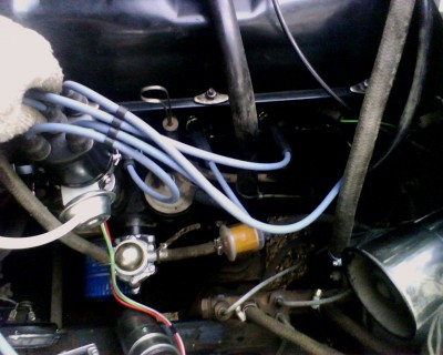

Re: Не заводится
Я вот этого не понял
Мож я чего не понял...
У меня на РЗ с цыфыри 1 идётна первую, с 2 на вторую, с 3 на третью, с 4 на четвёртую и фсё едет на ураkamatozrost писал(а): если 1-3-4-2, получается первая свечка к проводу 1, вторая - к проводу 3, третья - 4, четвертая - 2? или по цифрам выставить (1-1, 2-2, 3-3, 4-4)?

На сегодняшний вечер ситуация следующая - коленвал и распредвал на метках, бегунок на 4-м цилиндре, свчи подключены в нужном порядке, бензин в карбюратор поступает. Приложил фотки, сразу прошу прощения за качество, фото с телефона.
Не заводится все равно. Что дальше по списку смотреть?

бегунок установлен правильно, не трамблер в шлицы, а именно пластмассовая фигулина, которая крепитьяс двумя винтами, там один прилив квадратный другой круглый, но можно перевернуть все равно( сам пробывал
, тоже не заводилась)
резистор проверить на целостность, есть ли уголек в крышке, заменить крышку, возможно трещина, или просто помалу крутить трамблер сначала в опережение, а потом в запаздывание

перевернуть, в смысле бегунок на 1-й цилиндр поставить, перекрутив болты на крышке самого бегунка, а потом в таком положении опять на 4-й цилиндр поставить?Сусанин писал(а):бегунок установлен правильно, не трамблер в шлицы, а именно пластмассовая фигулина, которая крепитьяс двумя винтами, там один прилив квадратный другой круглый, но можно перевернуть все равно( сам пробывал, тоже не заводилась)
попробую помалу покрутить завтра, отпишусь что будет. в данный момент стоит по меткам старого контактного зажигания.
